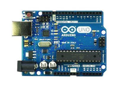

Carte programmable (Disponible sur Amazon ici)
  • Un Arduino UNO
