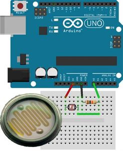

arduino
fotorresistor ldr ( light-dependent resistor)

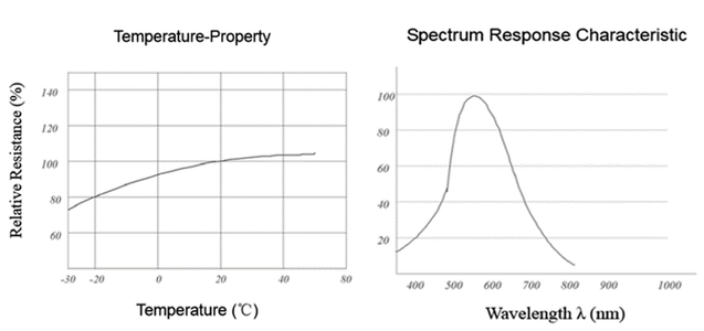

Step 2: ¿relación Resistencia E Intensidad Luminosa?
el LDR no garantiza la correcta medición de luminosidad Esto es debido a su baja precisión, su fuerte dependencia con la temperatura y, especialmente, a que su distribución espectral no resulta adecuada para la medición de iluminancia. pero para fines educativos y aplicaciones que no requieran una precisión de laboratorio esta bien.

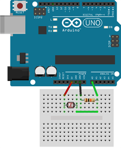

   //ilum = ((long)(1024-V)*A*10)/((long)B*Rc*V);  //usar si LDR entre GND y A0
   ilum = ((long)V*A*10)/((long)B*Rc*(1024-V));    //usar si LDR entre A0 y Vcc (como en el esquema anterior)
