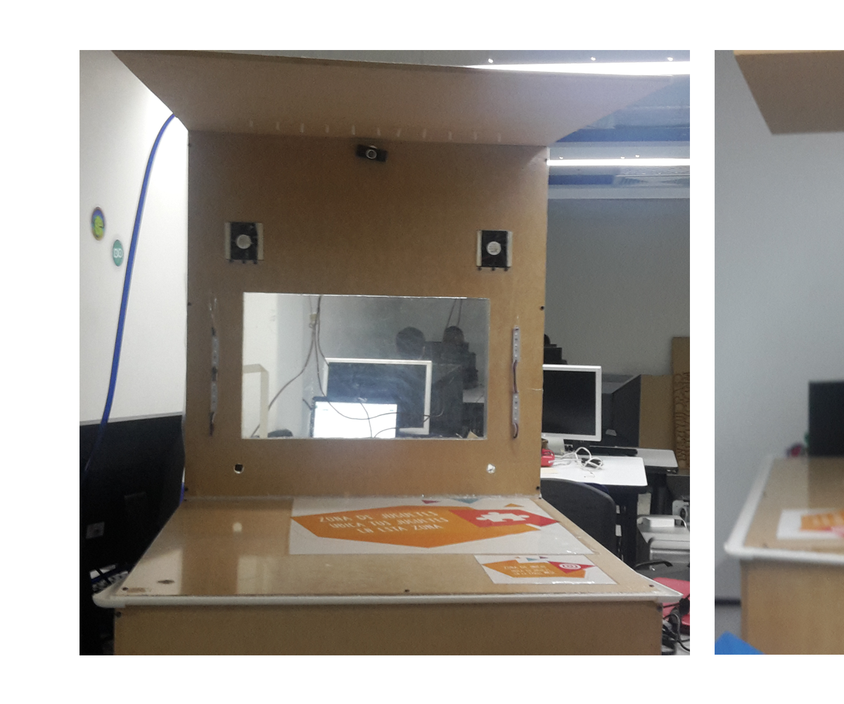

Máquina de humo desarrollada para el proyecto "Escenario de historias interactivas" del curso de Vídeo y Televisión Digital de la Universidad Autónoma de Occidente. El objetivo de este sistema es integrar al proyecto de historias interactivas un sistema que expulse humo como representación de la condición climática de niebla.

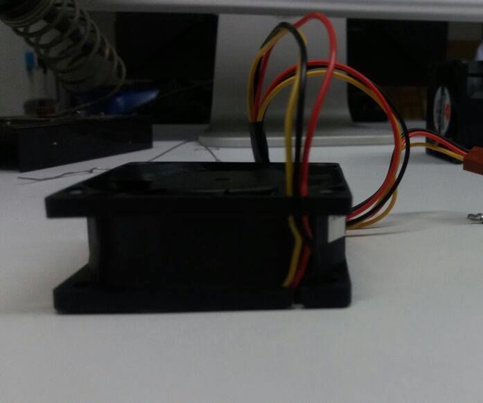

Para el sistema de ventilación se debe construir una estructura cónica (utilizando cartón paja) con la que se va a recubrir el ventilador. Este componente ayuda a dirigir el viento hacia el tubo de salida organizado en el paso 1.

  • El ventilador se conecta a la fuente de 12V.
