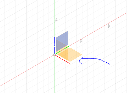

1. Primero de todo elegimos al momento de crear un Sketch la parte de abajo o la inferior.

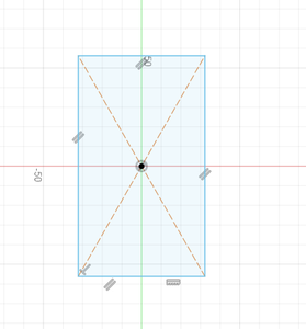

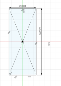

2. Creamos un rectángulo (Center Rectangle) y lo hacemos de una forma vertical.
3.Luego seleccionamos la función de "Sketch Dimensions" y la parte de arriba lo ponemos de 49CM y la de la derecha 120CM aunque esto es a gusto del consumidor y la necesidad.

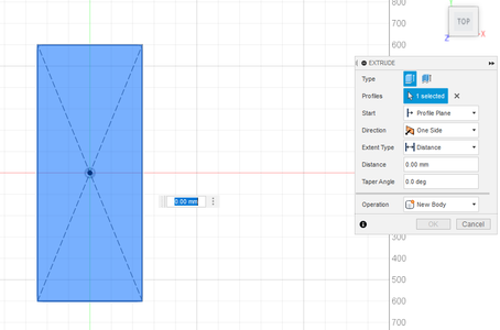

4.Luego le damos a "Finish Sketch" y le ponemos "Extrude" que se encuentra en la sección "Create" con unos 1.25CM y le damos a "Ok"

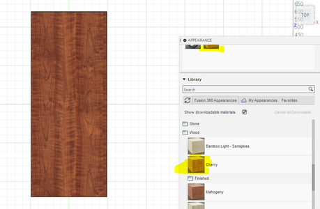

5.Le damos a "Appearance" en la seccion "Modify" y pones el material que mas prefieras para tu base pero recomendado que se asemeje a la madera o cristal

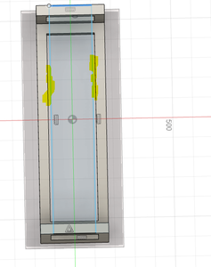

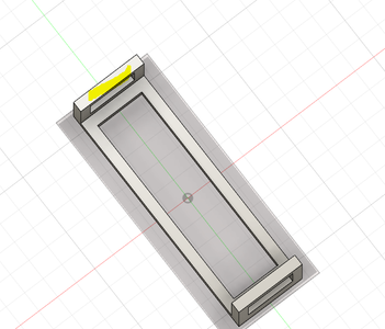

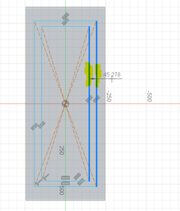

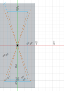

8.Seleccinamos "Center Rectangle" y dibujamos 2 rectángulos al centro de la forma vista en la imagen

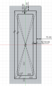

9.Vamos a "Modify" y ubicamos "Change Parameters" y le damos click a "User Parameters" en name ponemos el que mas cómodo y el que mas recordemos yo lo le pondré Tubing cambiamos como medida a "in" y en "Expression" ponemos 2 y le damos a "Ok"
10.Vamos a "Sketch Dimensions" y seleccionamos de lado a lado los cuadrados que hicimos del lado derecho como podemos ver en la imagen y como medida ponemos el nombre que hayamos puesto en "User Parameters" y lo mismo con el lado de arriba de los 2 cuadrados luego unimos el cuadrado que este mas cerca a la mesa con la mesa con 7.50cm del lado de arriba y del derecho.

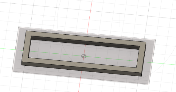

11. Luego volvemos a poner "Finish Sketch" y ponemos "Extrude" donde de medida vamos a poner el que pusimos en "User Parameters"

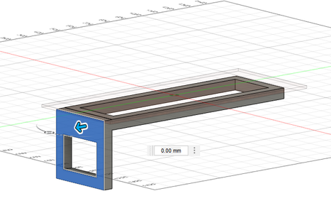

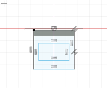

12.Le damos a "Create Sketch" y seleccionamos el lado de la mesa y hacemos un cuadrado (normal) desde la esquina hasta la otra y luego le ponemos otro cuadrado adentro de este y con "Sketch dimensions" hacemos lo mismo que antes con cada lado y su borde.
13. Luego usamos la herramienta "Extrude" para el primer cuadrado que hicimos a ese lado y ponemos "Tubing" como medida si llega a sobrar espacio solamente calculamos con el "Extrude" lo que mas o menos falta

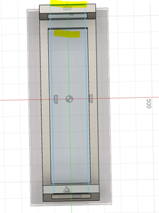

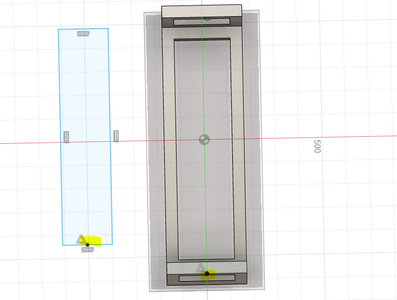

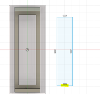

15.La mesa la ponemos por abajo y colocamos "Create Sketch" y seleccionamos la parte de abajo de la pata de la mesa (puede ser cualquiera de las 2.
16.Hacemos un rectángulo al lado de la mesa y con la herramienta "Point" seleccionamos el punto medio inferior del rectángulo que hicimos y de la mesa como se puede observar.
17. En la sección "Constraints" seleccionamos "Coincident"y seleccionamos los 2 puntos que hicimos.
18.Con "Collinear" que también se ubica en "Constraints" lo unimos al otro lado seleccionando el lado del rectángulo y el otro lado.

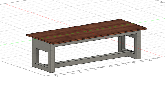

19,Entre los de lados del rectángulo nuevo usamos "Sketch dimensions" y seleccionamos el que pusimos personalizado de medida y luego usamos "Extrude" con la misma medida personalizada o la que se necesite(si se llega a eliminar esta parte solamente al momento de hacerle el "Extrude" en vez de "Cut" se usa "Join") y ya estaria, le damos a "Finish Sketch" y tenemos nuestra mesa lista.
