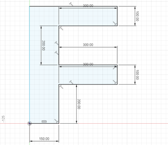

Step 1: PARTE PRINCIPAL
Separare los pasos en guiones para que sea mas fácil de explicar y entender (guiarse principalmente de las imágenes para mas comprensión):
-Para empezar con el proyecto creamos primero un boceto que al momento de crearlo seleccionamos el lado inferior de los lados.
-Para empezar usaremos como herramienta principal la herramienta line o linea y asi guiándonos del plano que se encuentra en la imagen hacer la forma de la F (la medida se encuentra en milímetros pero llegarían a ser 10,15,20 y 30 CM) .
-Luego de terminar con la F que seria lo mas difícil de todo el proyecto terminamos el boceto.
-Luego que acabamos el boceto tenemos que extruir con la herramienta con el mismo nombre poniendo unos 3cm para que sea preciso.
-Luego de extruir podemos usar la herramienta apariencia para darle un poco de vida a nuestro proyecto solamente arrastrando el que queramos a nuestra F en este caso yo usando cristal para que quede bien con las patas.
-Luego de acabar con todo lo anterior este paso importante para el final simplemente lo guardamos con el nombre que deseemos.

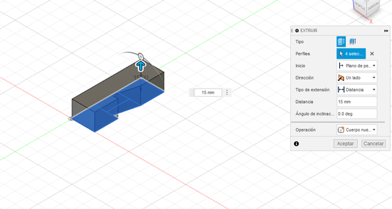

Step 2: LAS PATAS
Ahora a proseguir con las patas:
-Para empezar creamos un nuevo boceto en otra pestaña de la aplicación seleccionando nuevamente el lado de abajo
-Procedemos a usar la herramienta linea y usar el plano que esta en las imagenes
-Seguimos los mismos pasos que el anterior lo cual ahora toca extruir con unos 15 mm no confundirse con CM
-Le ponemos bonito con apariencia en este caso le puse cromo negro para que quede bien con la mesa de cristal
-Procedemos a guardarlo

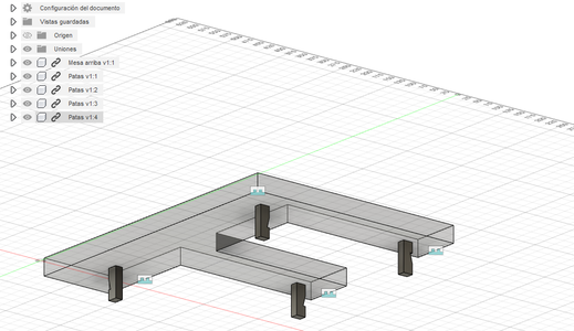

Step 3: UNION FINAL
Ahora la union de las patas con la mesa:

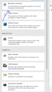

-Primero vamos a el panel que esta en la esquina

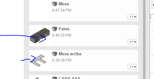

-Luego ponemos en nuestros datos recientes y ahi encontraremos nuestros trabajos que guardamos
-Al verlos solamente lo arrastramos primero la mesa y luego las patas no sin antes también guardar la pestaña que estamos
-Posiblemente las patas aparezcan echadas asi que solamente las giramos para que queden en la forma de la imagen
-Al tener ya los 2 en un solo lugar usamos la herramienta union en la seccion ensamblar de las herramientas
-Seleccionamos el recuadro que esta arriba de la pata encima de todo y luego seleccionamos uno de los lados de la mesa y hacemos doble click
-Al tener ya las patas unidas simplemente lo posicionamos como gustemos y ya estaría unida la mesa y el proyecto completo
-Ahora solamente guardarlo y ya estaría
