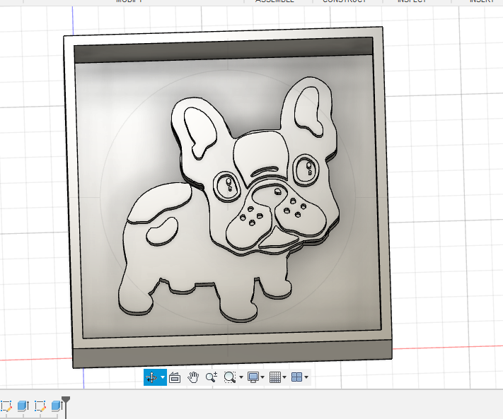

Step 2: PLANO DE LA CARA A
Este es el comienzo de nuestro proyecto. Lo haremos paso a paso, para que se les haga más fácil.
Bueno, chicos/as ya deben de haber abierto el programa FUSION 360 y crear una carpeta con el nombre del proyecto.
PASOS
1. Procederemos a guardar nuestra "ventana" de trabajo, con el nombre de la cara, yo le pondré CARA-A, pero ustedes le pueden poner el que gusten.
Nota 1: No poner el mismo nombre a todos.
2. Empezamos a usar las herramientas del programa. Comenzaremos usando la herramienta CREATE SKETCH, se encuentra en la parte superior izquierda o como se muestra en las imágenes.
Nota 2: Para el inicio de toda cara utilizaremos esta.
Elegiremos el plano en el cual trabajaremos, en este programa se trabaja con tres rectas X; Y; Z. Para la CARA-A usamos el plano inferior o el plano entre las rectas ZX. Seleccionamos.
3. Aquí usaremos otra herramienta, que está la parte superior izquierda en la carpeta CREATE, y se llama CIRCLE, específicamente CENTER DIAMETER CIRCLE. Lo ubicaremos en la intersección de los ejes y creamos el círculo con medida de 800 mm.
Nota 3: Al momento de crear el círculo en la parte inferior aparecerá un cuadro pequeño donde puedes colocar la medida del círculo.
NOTA 4: Les recomiendo que cada vez que avancen con la construcción de las caras lo guarden, por si tienen algún inconveniente con el programa, internet u alteración interna o externa.
Step 3: EXTRUDE Y APPEARANCE EN LA CARA A
Para darle a nuestro proyecto una forma 3D o tridimensional le agregaremos profundidad. Para esto debemos seleccionar FINISH SKETCH, que está en la parte superior derecha, con el símbolo de un check.
PASO 1
Usaremos una nueva herramienta, que nos permitirá darle la forma que queremos, llamada EXTRUDE, al momento de seleccionarlo nos aparece un recuadro de la herramienta, donde aparecerá cuantos elementos queremos "extruir". Nosotros solo seleccionaremos en circulo sin los cuatro cuadrados y le pondremos una medida de 9mm. Le damos OK.
PASO 2
Ahora le daremos la apariencia que queremos. Con la herramienta APPEARANCE que está en la carpeta MODIFY, también la podemos usar presionando la tecla "A". Aparecerá un recuadro con las opciones, yo seleccione la carpeta WOOD y aplicare la opción OAK, pero ustedes pueden aplicar el que gusten.
Step 4: DETALLES EN LA CARA A
Realizamos estos "agujeros" para poder unirlo con las otras caras sin necesidad de pegamentos u otros.
PASOS
1. En la carpeta CREATE, usaremos la herramienta LINE, también se puede activar la herramienta con la tecla "L", como guía tenemos a las rectas Z y X. Empezare por el eje derecho horizontal, así como en las imágenes. Ubicamos LINE en el punto de intersección del círculo con el eje horizontal.
2. Crearemos una recta de 50 mm, seguido en la misma recta otra de 45 mm, creando así una recta total de 95 mm.
3. Ahora desde el punto final trazado, con LINE, creamos una recta vertical hacia arriba de medida 9mm. Seguido una horizontal de 45mm hacia la derecha, como se van dando cuenta queremos crear un cuadrado, entonces, por ultimo creamos con LINE una recta vertical hacia abajo de 9mm "cerrando "el cuadrado.
4. Realizar este cuadro en cada recta del circulo como se ve en las imágenes, de manera antihoraria.
5. Por último eliminaremos las rectas guías de 50mm que creamos al principio, ya que solo sirvieron de soporte para ubicar los cuadros de manera exacta.
Nota 1: Cada vez que queremos crear una recta con LINE, nos aparecerá un recuadro en la parte inferior, donde podemos poner la medida exacta.
Nota 2: Para eliminar una recta u otro seleccionamos lo que se quiere eliminar y le damos click izquierdo, aparecerá una serie de opciones, entre ellas DELETE.
Recuerda guardar el archivo. ;)

Step 7: EXTRUDE Y APPEARANCE EN LA CARA B
Debemos seleccionar FINISH SKETCH, que está en la parte superior derecha, con el símbolo de un check.
PASO 1
Volveremos a usar la herramienta que nos permitirá darle la forma que queremos, llamada EXTRUDE, al momento de seleccionarlo nos aparece un recuadro de la herramienta, donde aparecerá cuantos elementos queremos "extruir". Nosotros solo seleccionaremos el circulo sin los cuatro cuadrados y le pondremos una medida de 9mm. Le damos OK.
PASO 2
Ahora le daremos la apariencia que queremos. Con la herramienta APPEARANCE que está en la carpeta MODIFY, está en la parte superior, también la podemos usar presionando la tecla "A". Aparecerá un recuadro con las opciones, yo seleccione la carpeta WOOD y aplicare la opción OAK, pero ustedes pueden aplicar el que gusten.
