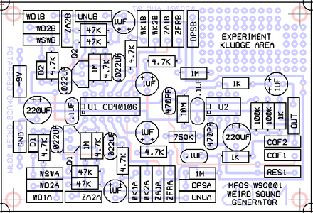

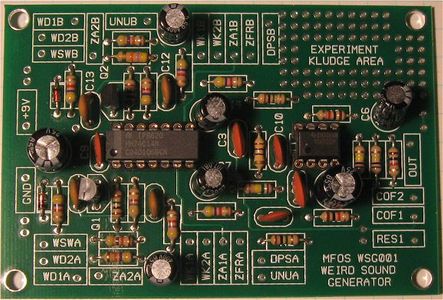

Step 2: Elektronica Solderen
Zodra het voorpaneel af is kan je het best eerst alle pots op de juiste plek monteren.
Daarna gaan we aan de slag met alle weerstanden te solderen op de printplaat. Zoek eerst goed uit welke weerstanden je allemaal ontvangen hebt en sorteer ze voordat je er mee aan de slag gaat.
Weet je niet welke weerstanden je ontvangen hebt? Dan kan de volgende website je daar mee helpen: www.weerstandcalculator.nl
Door goed te kijken naar de kleuren kan je via deze website er achter komen welke weerstanden je hebt en kan je ze vervolgens op de juiste plek solderen op de printplaat.
Zodra alle onderdelen op de printplaat zitten kan je aan de slag met de bedrading. Zorg er voor dat alle lange snoeren ongeveer van dezelfde lengte zijn anders kom je later in de problemen met je printplaat plaatsen. Ook is het van belang om dezelfde kleuren aan te houden als op het schema afgebeeld is. Hierdoor behoud je het overzicht en maak je minder snel fouten met solderen. Het bedradingsschema staat ook in de bijlage.
Alle schema's voor het solderen zijn te vinden op:
www.musicfromouterspace.com/index.php?MAIN...
Maar ter verduidelijking plaats ik de juiste in de bijlage.
