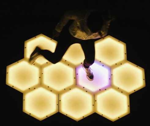

En este instructable te mostraremos cómo hacer una plataforma interactiva de luz y sonido, que puede ser usada para jugar el famoso “Simon Says” al igual que como un controlador MIDI. Ambos modos operados con los pies!
Antecedentes
El proyecto nació por la idea de hacer una pieza interactiva con la que el público pudiera divertirse sin importar su edad, tanto para niños como para adultos. Y se hizo para un centro comercial, como parte de las atracciones que ofrece en sus instalaciones.
La primer referencia que recibimos por parte del cliente es una versión del Simon Says para tocar con los píes, básicamente teníamos que replicar algo así.
Nos dimos a la tarea de buscar otros tipos de plataforma, entre las que abundaban las pistas de baile, que en su mayoría trabajan con la luz, pero no con el sonido. En esta búsqueda también nos topamos con los pianos de gran formato para píes, y nos pareció buena idea hacer una plataforma que no solo fuera para jugar Simon Says, sino también para usarlo como instrumento musical. Por el gusto a la música!
Otro aspecto que consideramos fue la forma de la plataforma. Todas las pistas de baile que vimos son rectangulares, con pads cuadrados, a excepción de una que tenía pads circulares. Queríamos desde un inicio trabajar con una forma diferente, que fuera llamativa visualmente y modular al mismo tiempo. Los hexágonos fueron la respuesta.
Al buscar formas hexagonales, lo más cercano que encontramos fue este proyecto. La idea de hacer hexágonos nos emocionaba cada vez más… No teníamos idea de lo que vendría después.
Teníamos ya un objetivo cada vez más claro: Una plataforma interactiva de luz y sonido que:
- Se pudiera jugar Simon Says
- Funcionara como instrumento musical
- Tuviera pads hexagonales

La electrónica que iría en cada hexágono consistía únicamente en la tira de neopixeles. Necesitábamos algo que fuera resistente al agua, en caso de que lloviera y se acumulara el agua debajo de cada hexágono.
Elegimos trovicel, es barato, fácil de cortar, accesible, y resistente al agua.
Por su parte, para la superficie que pisaría el usuario, queríamos que fuera con acrílico, la duda era qué tan grueso había que ponerlo. El único color posible era blanco opalino, para que ocultara la tira de neopixeles y para difuminar la luz. Desafortunadamente no hay mucha variedad en cuanto a grosores, el más grueso disponible era de 1 cm.
En este primer prototipo, diseñamos una especie de tapa para evitar que el agua se filtrara por alguna orilla. Para lograrlo el hexágono tenía la orilla dentada para que se pudiera armar en conjunto con las paredes de la tapa, y posteriormente fijar las partes con pegacril.
Cortamos en láser ambos hexágonos: el de trovicel y el de acrílico.
Nota: Con anticipación, sabíamos que es peligroso cortar trovicel con láser, puesto que está hecho de PVC. Con ayuda y consentimiento del operador de la cortadora láser, lo cortamos rápido, con ventilación, y con mascarillas. Lo hicimos porque no disponíamos de un router CNC, y cortarlo con sierra era impreciso y tardado. Asumimos este riesgo solo para el prototipo, el resto de hexágonos de trovicel los cortamos con router. Tú no ocupes cortadora láser!
Con las piezas ya cortadas, montamos todo junto y comenzamos a probarlo.
Durante algunos días nos subimos al hexágono para probar su resistencia, pero no pasó una semana para que las paredes de la tapa de acrílico empezaran a despegarse. Además el acrílico se pandeaba mucho con el peso de una persona promedio.
Como ya no había acrílico opalino más grueso, optamos por reducir el perímetro del hexágono a 50 cm, haciendo la superficie más pequeña ésta sería más resistente. Si bien pudimos colocar algunos soportes de refuerzo en la parte de abajo del acrílico, se vería la sombra de estos cuando se iluminara el hexágono.
Ya no teníamos tiempo para fabricar nosotros otro hexágono, así que lo mandamos a hacer con un herrero.
Esta última estructura sería la definitiva para nuestro proyecto, en el modelo 3D que acá te compartimos vienen especificadas sus dimensiones.
También descartamos la idea tener una tapa compuesta de varias caras pegadas con pegacril. En su lugar decidimos uasr solo una superficie de acrilico que atornillamos por arriba a la estructura. Tanto el acrílico como el trovicel se tuvieron que ajustar al nuevo tamaño. Cortamos en láser 10 hexágonos de acrílico, y con router CNC 10 hexágonos de trovicel.
