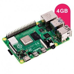

Un Raspberry Pi 4b de chez Kubii
A Raspberry Pi 4b from Kubii

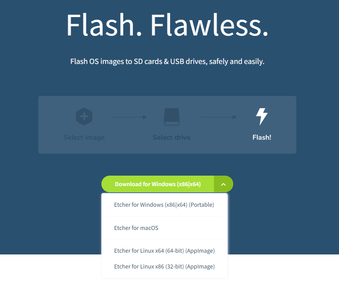

Step 1: INSTALLATION DE BALENA ETCHER
Pour commencer il faut installer le système sur la carte SD
J’utilise BALENA Etcher pour flasher sur la carte le système Patchbox OS
(fichier ZIP à décompresser ) et on obtient le fichier 2020-11-23-Patchbox.img (3.3 Go)
On télécharge la version qui correspond au système d’exploitation utilisé
Windows x64 dans mon cas

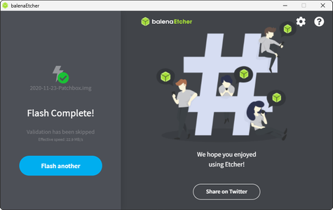

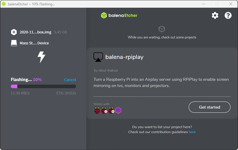

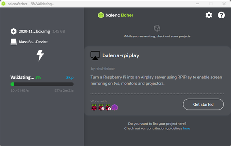

Step 2: FLASH DE LA CARTE
Dans un premier temps on sélectionne le fichier image à flasher et on choisi la cible et ensuite on lance le flash.
First we select the image file to flash and we choose the target and then we launch the flash.
La barre de progression indique l’avancée du processus.
The progress bar shows the progress of the process.
Un test est effectué pour s’assurer que la carte est conforme.
A test is performed to ensure that the card is compliant.
Et au final tout est OK
And in the end everything is OK

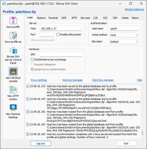

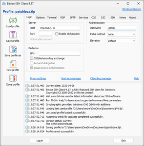

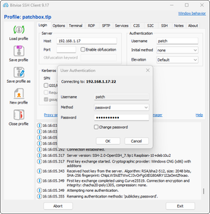

Step 4: CONNEXION SSH
Pour se connecter en ssh il nous faut un logiciel, j’utilise personnellement bitvise qui me donne entièrement satisfaction.
To connect in ssh we need a software, I personally use bitvise which gives me complete satisfaction.
Pour trouver l’adresse IP du Raspberry il suffit d’aller sur la page de config de la box (généralement 192.168.1.1)
To find the IP address of the Raspberry, you just have to go on the config page of the box (usually 192.168.1.1)
Dans mon cas l’adresse IP du Raspberry est :192.168.1.17
In my case the IP address of the Raspberry is: 192.168.1.17
On lance bitvise
We start bitvise
Il faut entrer l’adresse IP dans Host, le nom d’utilisateur (patch) dans Username et Log in
Enter the IP address in Host, the username (patch) in Username and Log in
Il faut saisir le mot de passe par défaut (blokaslabs)
You must enter the default password (blokaslabs)

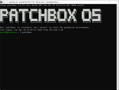

La connexion effectuée, choisir New terminal console
Once connected, choose New terminal console

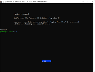

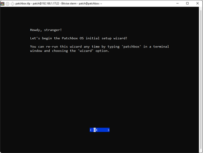

Step 5: LA CONSOLE
La console apparaît en nous proposant de démarrer l’assistant de configuration qu’il ne faut surtout pas lancer à ce moment.
The console appears offering to start the configuration wizard, which should not be started at this time.

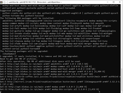

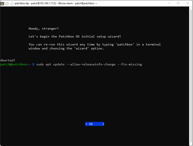

Step 6: MAJ DES DEPOTS
La première chose à faire impérativement est la mise à jour des dépôts
The first thing to do is to update the repositories
Pour cela il faut quitter le procédure d’installation Ctrl+cet saisir la ligne suivante :
To do this, exit the installation procedure with Ctrl+c and enter the following line:
sudo apt update --allow-releaseinfo-change --fix-missing

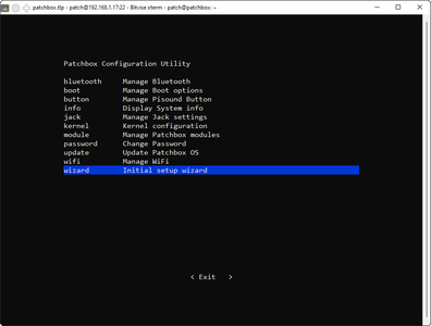

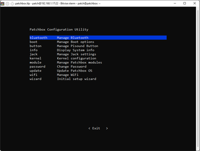

Step 7: CONFIGURATION DE PATCHBOX
Quand c’est terminé on lance la configuration avec la commande :
When it is finished, we start the configuration with the command :
patchbox

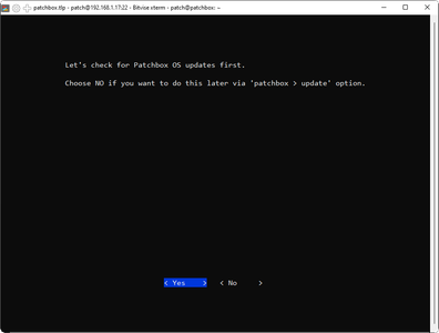

Step 8: MAJ DE PATCHBOX
Le Wizard va recommencer la procédure de configuration en commençant par proposer de faire une mise à jour du système, ce qu’il faut accepter (cela peut prendre du temps).
The Wizard will restart the configuration procedure, starting by proposing to update the system, which you must accept (this may take some time).

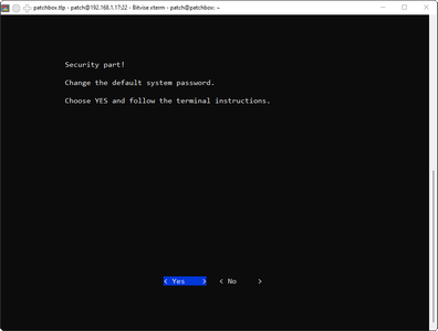

Step 9: CHANGER LE MOT DE PASSE
Il est proposé de changer le mot de passe système, entrez un nouveau mot de passe si vous le désirez et confirmez.
It is proposed to change the system password, enter a new password if you wish and confirm.

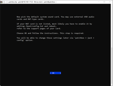

Step 10: LA CARTE AUDIO
C’est le moment de configurer la carte son.
This is the time to configure the sound card.

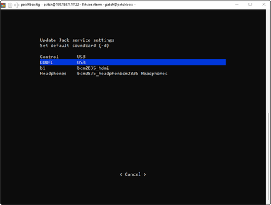

Step 11: CHOIX DE LA CARTE

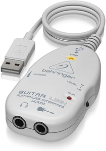

Il faut choisir le périphérique à utiliser, dans mon cas c’est CODEC USB
You have to choose the device to use, in my case it is CODEC USB
(Control USB correspond à un boîtier de contrôle MIDI pour une utilisation future)
(Control USB is a MIDI control box for future use)

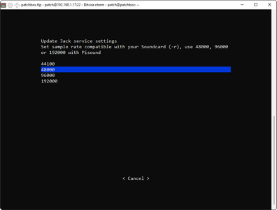

Step 12: FREQUENCE D'ECHANTILLONAGE
On choisit 48000 comme fréquence d’échantillonnage.
We choose 48000 as sampling frequency.

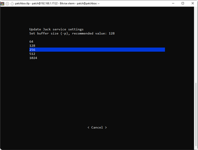

Step 13: TAILLE DU TAMPON
La taille du tampon est 256.
The buffer size is 256.

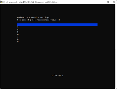

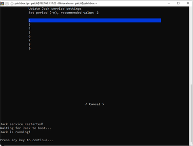

Step 14: PERIODE
La période est 2.
Period is 2.
Step 15: REDEMARRAGE DE JACK
Le service Jack redémarre et il faut appuyer sur une touche.
The Jack service restarts and a key must be pressed.

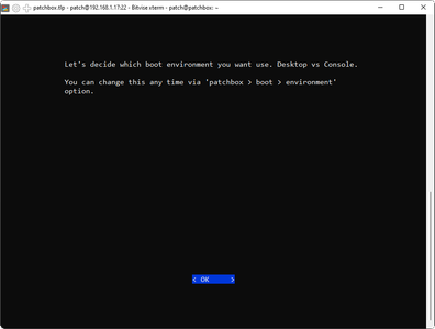

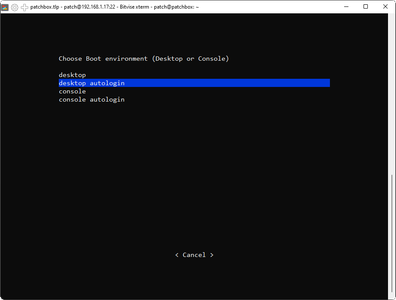

Step 16: MODE DE DEMARRAGE
Il faut choisir l’environnent de démarrage.
It is necessary to choose the starting environment.
Il y a le choix entre le bureau ou la console avec ou sans login automatique, personnellement j’ai choisi le bureau en auto-login, cela sera utile plus tard pour une utilisation via VNC.
There is a choice between desktop or console with or without auto-login, personally I chose the desktop in auto-login, this will be useful later for a use via VNC.

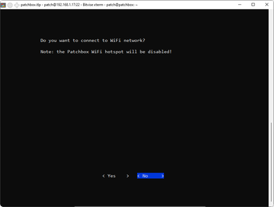

Step 17: WIFI
Ensuite il est proposé de configurer le réseau Wifi, ce qui entraîne une désactivation du hot-spot, il est préférable de laisser la configuration en l’état afin de pouvoir utiliser le système de façon nomade.
Then it is proposed to configure the Wifi network, which leads to a deactivation of the hot-spot, it is preferable to leave the configuration as is in order to be able to use the system on the move.

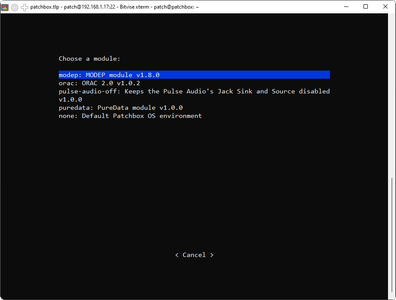

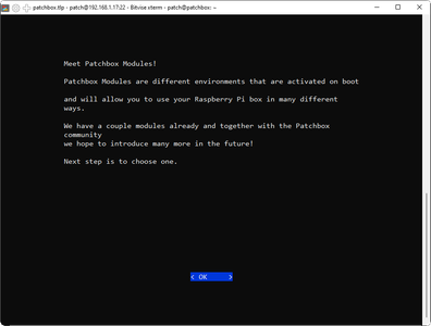

Step 18: INSTALLATION DU MODULE
C’est le moment d’installer le module MODEP
It's time to install the MODEP
Step 19: CHOIX DU MODULE
C’est le premier module proposé.
This is the first module offered.

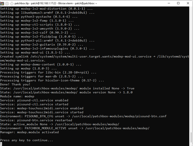

Step 20: INSTALLATION DE MODEP
L’installation du module MODEP commence, il faut être patient…
The installation of the MODEP module begins, you must be patient...
Step 21: MODEP EST INSTALLE
L’installation de MODEP est terminée.
The installation of MODEP is complete.

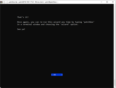

Step 22: LE SYSTEME EST PRET
Maintenant le système est prêt à fonctionner après un reboot.
Now the system is ready to work after a reboot.

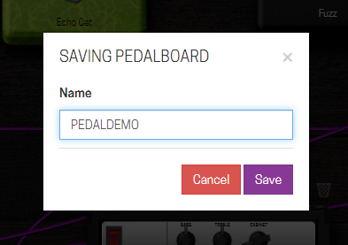

Il est possible de sauvegarder ses créations en sélectionnant Save as en haut à droite.
It is possible to save your creations by selecting Save as at the top right.

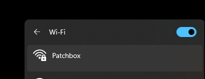

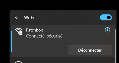

Step 24: UTILISATION NOMADE
Pour une utilisation nomade en dehors de votre réseau local il suffit de se connecter au hot-spot via une connexion Wifi.
For mobile use outside your local network, simply connect to the hot-spot via a Wi-Fi connection.
Les paramètres par défaut sont :
Default settings are :
SSID : Patchbox
Key : blokaslabs

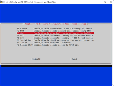

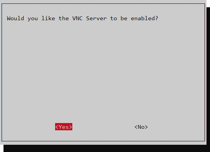

Step 26: ACTIVER VNC
Comme je l’ai dit plus haut j’ai choisi l’installation bureau avec auto-login afin de pouvoir accéder au système via une connexion VNC, pour cela il va falloir effectuer quelques manipulations.
As I said above I chose the desktop installation with auto-login in order to be able to access the system via a VNC connection, for this we will have to perform some manipulations.
Il faut se connecter en ssh (vous pouvez revoir la procédure plus haut)
You have to connect with ssh (you can review the procedure above)

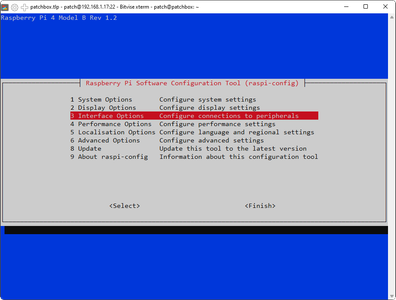

Une fois la connexion établie il faut lancer l’utilitaire de configuration en mode administrateur :
Once the connection is established, you must launch the configuration utility in root mode:
sudo raspi-config
Choisir la troisième ligne :Interface Options
Select the third line: Interface Options
Ligne 3 VNC
Line 3 VNC
Le serveur VNC est prêt à être utilisé.
The VNC server is ready to be used.

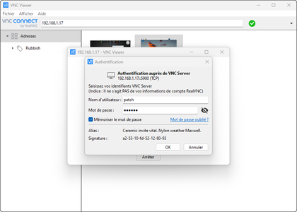

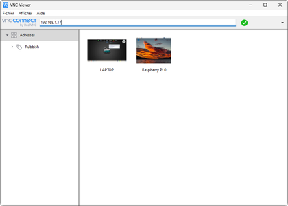

Step 27: UTILISER VNC
Sous Windows on lance VNC Viewer et on entre l’adresse IP du Raspberry
Under Windows we launch VNC Viewer and enter the IP address of the Raspberry
On se connecte avec les mêmes identifiants que pour bitvise.
You log in with the same credentials as for bitvise.

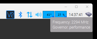

Step 28: BUREAU
On accède au bureau tout en conservant MODEP actif en arrière-plan
Access to the desktop while keeping MODEP active in the background
Comme pour une distribution Raspian classique il est possible de modifier les paramètres, d’installer des logiciels supplémentaires, certains utilitaires de base ne sont pas présent, comme le SD Card Copier qui est très pratique pour effectuer des sauvegardes de la carte, pour l’installer ouvrez le terminal et tapez :
As for a classic Raspian distribution it is possible to modify the parameters, to install additional software, some basic utilities are not present, like the SD Card Copier which is very practical to make backups of the card, to install it open the terminal and type :
sudo apt install piclone
Le système étant basé sur Raspian Buster, j’ai essayé de faire une mise à jour manuelle vers la version Bullseye mais le système plante systématiquement, donc il est préférable d’attendre une mise à jour.
As the system is based on Raspian Buster, I tried to update manually to the Bullseye version but the system crashes systematically, so it is better to wait for an update.
Ma configuration est basé sur un Raspberry Pi 4b overclocké à 2294 MHz, attention si vous voulez faire de même il faut prévoir un système de refroidissement adéquat et savoir que les paramètres modifiés peuvent annuler la garantie c’est donc pour cela que je ne décris pas les opérations à effectuer pour l’overclocking.
My configuration is based on a Raspberry Pi 4b overclocked to 2294 MHz, be careful if you want to do the same you must provide an adequate cooling system and know that the modified parameters can cancel the warranty so I do not describe the operations to perform for overclocking.
