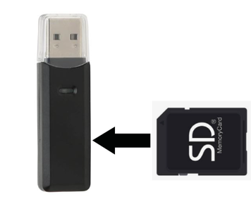

Si ya tienes tu pieza procesada y tienes el código de máquina listo, puedes pasar al minuto 4:11, donde se explican los detalles de cómo imprimir con las máquinas de nuestro Makerspace.
¡Recuerda usar el lector de memorias que se encuentra en el cajón, e introducir la tarjeta de memoria en el lector para que el computador pueda leerla! (ver imágen)
También debes tener cuidado a la hora de volver a meter la tarjeta de memoria en la máquina, es con los contactos dorados HACIA ARRIBA.

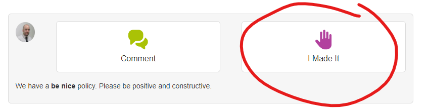

Step 5: Tómale Foto a Lo Que Fabricaste Y Compártela Con Nosotros
Nos interesa saber que pudiste materializar algo, te agradeceríamos que nos compartas una foto de lo que hiciste apenas esté terminado. Puedes hacerlo a través de la persona que esté encargada del Makerspace en el momento, o a través del botón "I Made It" o por un comentario.
