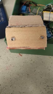

Step 1: Construccion De Base
 Para empezar hemos recortado las piezas de la lancha en total fueron 8 piezas que las unimos con la pistola de silicona caliente.
Step 2: Leds Delanteras
En el segundo paso lo que hicimos fue poner en la parte de alante dos leds blancas conectadas al negativo y al positivo de cada led y una vez que las teníamos conectadas con los cables juntabamos los negativos y los positivos y los unimos para que solo salga un cable de negativo y de positivo por abajo.
Una vez que tenemos los leds tenemos que dañar dos agujeros delante uno en la derecha y el otro en la izquierda y estos agujeros nos sirven para pegar los leds con silicona.

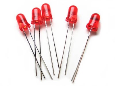

Step 3: Leds Traseras
En este paso lo que hemos hecho es exactamente lo mismo que en el paso anterior pero utilizando las leds rojas y haciendo los agujeros en la parte de atrás.

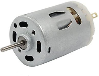

Step 4: Motor
En el paso cuatro hemos ensamblado  el motor de la siguiente manera.
Para comenzar hemos hecho un agugero entre medio de las leds de atrás del diámetro del motor, después hemos cogido el motor y lo hemos conectado al negativo y al positivo y  hemos sacado los cables por debajo.Una vez que teníamos esto lo hemos pegado con silicona en el agugero

El tercer paso del programa ha sido programar el motor,hemos utilizado el mismo programa que el de las leds de atrás pero en vez de presionar el botón A presionamos el botón B, lo hemos programado al pin 0.
