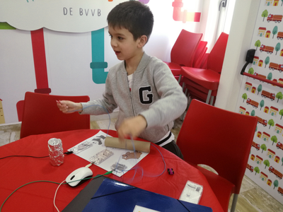

Step 2: Creá Tu Propio Martillo
  1. Cubrí con papel aluminio el rollo de cartón corto.
  2. Pasá un cable cocodrilo largo a través del rollo de cartón alargado.
  3. Conectá un extremo del cable cocodrilo al papel aluminio del rollo pequeño.
  4. Formá el martillo con los rollos y sujetalos con cinta de papel.
  5. Conectá el otro extremo del cable cocodrilo a la "Tierra" de tu placa Makey Makey.
Step 3: Armá Tu Tablero De Escandalosos
  1. Recortá 3 figuras de cartón de aproximadamente 6 cm. de ancho.
  2. Cubrí las figuras de carton con papel aluminio.
  3. Pegá cada una de ellas con cinta de papel sobre cada Escandaloso de la hoja impresa (si no tenés una hoja impresa, podés dibujar a los osos).
  4. Conectá cada figura de aluminio con un cable cocodrilo corto a su correspondiente flecha asignada en la placa Makey Makey.
Step 4: A Jugar! Pegale Al Oso Y Cerrá El Circuito!
Conectá la placa Makey Makey a un puerto USB de tu computadora y a jugar!
Al pegarle a los osos que se asoman un martillazo, se cerrará el circuito eléctrico y ganarás puntos en tu juego.
A divertirse!!!!
