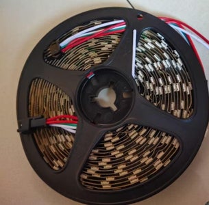

Matrix yang saya buat, dibuat dari strip LED RGB (WS2812). Strip LED WS2812 ini adalah sumber cahaya LED kontrol cerdas yang rangkaian kontrol dan chip RGB-nya terintegrasi dalam satu paket berisi 5050 komponen . Komponen internalnya meliputi kait data port digital cerdas dan rangkaian penggerak penguatan pembentukan ulang sinyal. RGB pada LED tersebut merupakan warna khas yang dikeluarkan oleh LED tersebut yaitu mampu mengeluarkan perpaduan warna Red(merah), Green(hijau), dan Blue(biru).
Matriks yang saya buat dibuat dari strip LED berkapasitas 60 LED per meter. Strip LED ini menampung LED tipe WS2812.

Matriks yang saya buat dibuat dari strip LED berkapasitas 60 LED per meter dan kami memerlukan sebanyak 5 meter untuk pembuatan running text berukuran 37x5. Strip LED ini menampung LED tipe WS2812. Lampu LED WS2812 adalah RGB dan mudah diprogram dengan demikian kami dapat belajar lebih mudah.

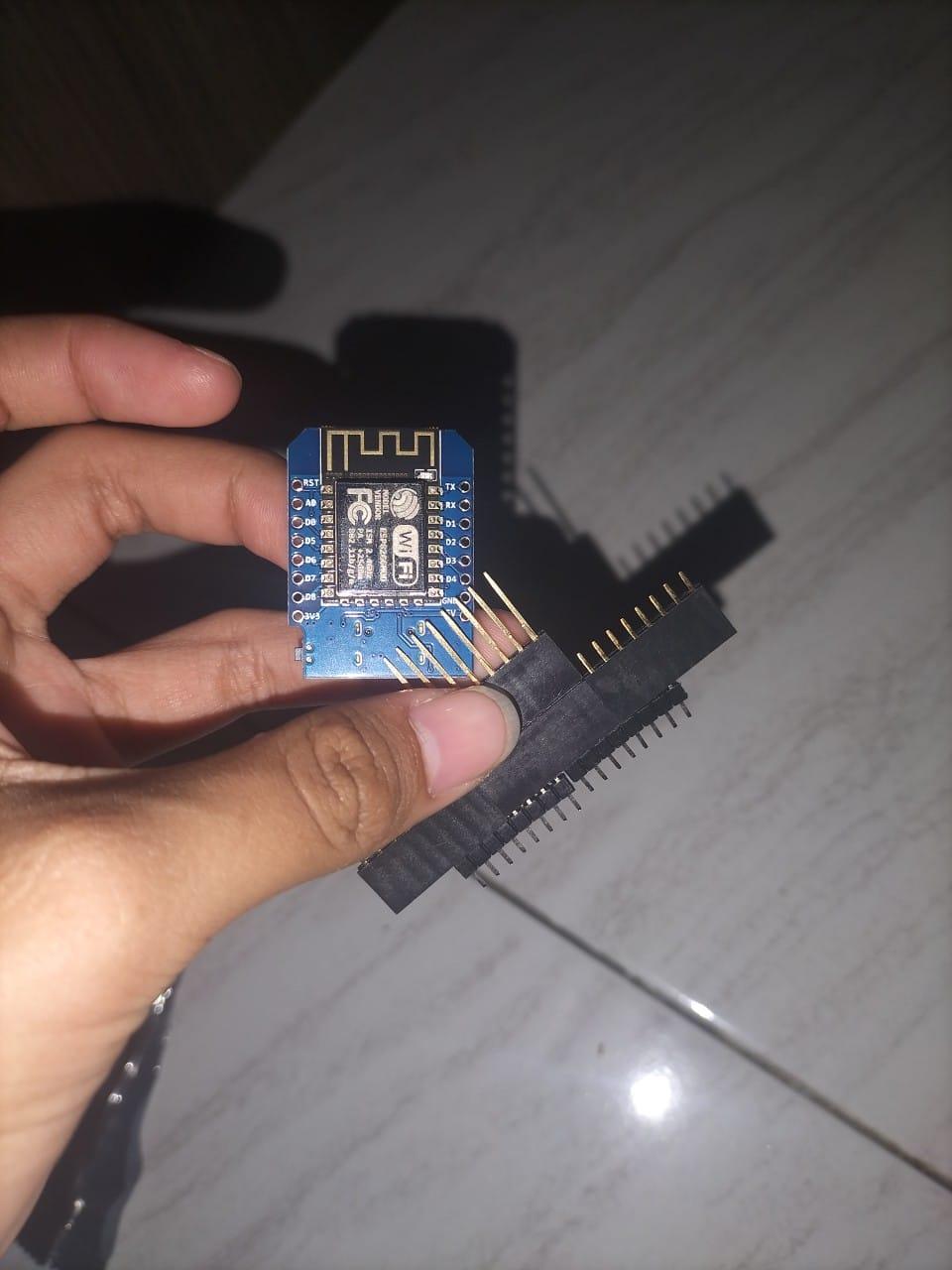

Untuk merealisasikan proyek ini kami membeli 1 mikrokontroler yaitu kami menggunakan Wemos Mini D1 type CH340 ESP4866 IOT ESP12. Kemudian, kami juga membeli kabel jumper male-female ntuk menghubungkan modul LED Matrix dengan mikrokontroler. Selain itu kami juga membutuhkan spons yang digunakan untuk frame matrix kami.
