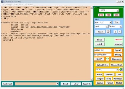

El ESP8266 viene cargado con un firmware que le permite interpretar programas escritos en lenguaje LUA que se cargan a través de la puerta USB. Hay quienes prefieren cambiar el firmware para que el chip se pueda programar utilizando el IDE Arduino y también existe la posibilidad de programarlo con MicroPython pero en este Instructable usará la versión LUA que es muy simple.
Hay varias herramientas para cargar los programas. Usaremos cualquier editor de texto simple, como Notepad para luego cargar el sketch con el programa gratuito LuaLoader de Peter Jennings.
( https://github.com/GeoNomad/LuaLoader).
Es necesario conectar al ESP8266 con la red WIFI para lo cual se envían los siguientes comandos a través de LuaLoader:

Luego se carga y ejecuta el programqa "wifi.lua" con LuaLoader.
wifi.sta.connect()wifi.sta.connect()
tmr.alarm(1, 1000, 1, function()
if wifi.sta.getip() == nil then
print("Connecting...")
else
tmr.stop(1)
print("Connected, IP is "..wifi.sta.getip())
end
end)
Este programa dejará conectado el ESP8266 al Access Point de la red WIFI sin que sea necesario volverlo a correrlo nuevamente. Está en el archivo "wifi.lua" adjunto.
Si se envía el nuevamente el comando:
print(wifi.sta.getip())
se podrá obtener la dirección IP que el AP le asignó a la tarjeta , dato importante para leer el web.
