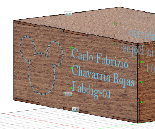

Step 1: Mesa
Iniciamos con la creación de la mesa
1.- Seleccionamos en crear “sketch” y utilizamos la cara inferior(IMG1); ahora con la herramienta “rectángulo” creamos uno de 75mm x 75mm(IMG2).
2.- Seguimos con la herramienta “fillet” y seleccionamos el borde con 9mm(IMG3) y hacemos lo mismo con las otras 3 esquinas(IMG4).
3.- Ahora continuamos con los rectángulos interiores estando a 1mm de la línea vertical y horizontal, este rectángulo será de 12mm de altura y 5mm de ancho(IMG5) y hacemos esto en los 4 lados(IMG6).
4.- Este paso no es obligatorio, pero es para crear un portavasos en la mesa, así que con la herramienta “circulo” lo ponemos en cualquier lado y con el diámetro deseado(IMG7).
Extrude
1.- Para empezar, seleccionamos el objeto (IMG8)y con clic derecho seleccionamos extrude(IMG9) y sin seleccionar los rectángulos y el circulo interior le damos 3mm de grosor(IMG10).
