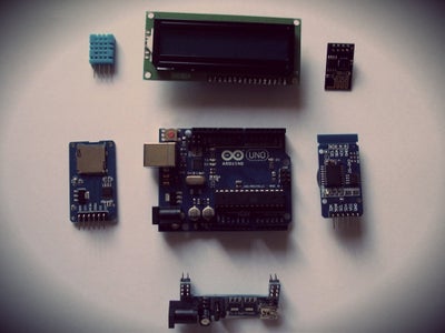

Step 1: Komponente
1. Arduino UNO
2. DHT11 (senzor)
4.JHD 162A Displej sa I2C modulom
Opcionalno:
5. RTC DS3231
6. ESP8266 (WiFi)
7. MicroSD Card Adapter
8. Eksterno napajanje
9. Proto-ploča
