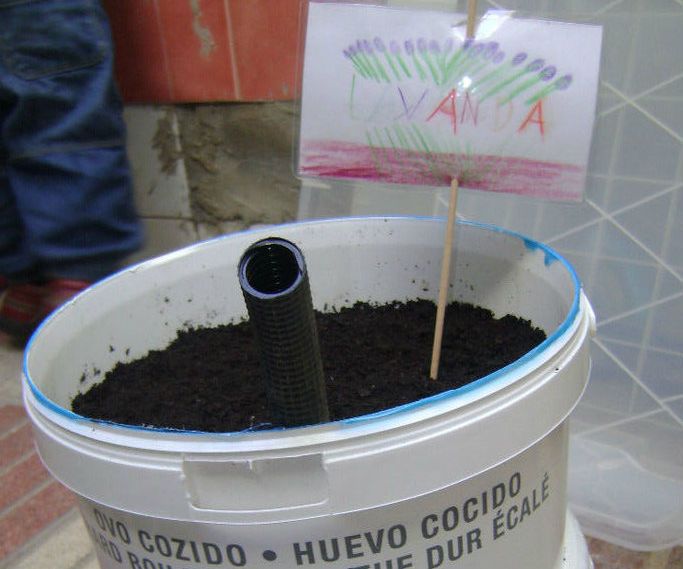

Como ya he dicho el diseño no es mío. Consiste en unos cubos apilados unos sobre otros donde se echan los desperdicios vegetales y en los que viven las lombrices.
Como se puede ver en la foto he reutilizado unos botes de huevo cocido de una cocina industrial. Están muy bien fregados y con sus tapas. Son bastante grandes (aunque quizá no lo suficiente).

El cubo de abajo tiene una boquilla para extraer los lixivados. Es líquido resultante del proceso de transformación de los desperdicios que también tiene un alto contenido en nutrientes y se utiliza como abono líquido. Para ello he utilizado el cuello de una botella de plástico. Se hace un orificio en la base del cubo donde se va a insertar el cuello de la botella. Este está cortado cerca del final dejando solo un poco del inicio de la botella para poder sellarlo por dentro. Lo he colocado con un poco de inclinación hacia abajo para que sea más fácil que salga el líquido cuando lo necesite.
Está sellado por dentro y por fuera con pegamento termofusible. También en este cubo se coloca una red anticaídas para evitar que las lombrices despistadas caigan al líquido y se ahoguen por no poder subir.
Esto habrá que vigilarlo de vez en cuando para ver si el nivel del líquido ha subido por encima de la red. En mi caso he utilizado un trozo de malla mosquitera para las ventanas. Está colocada a una distancia suficiente para que entre correctamente el cubo que se ponga encima. La he pegado también con pegamento termofusible.

En la base de los demás cubos se hacen unos orificios para que las lombrices puedan pasar de un piso a otro. El método de trabajo es el siguiente: se echan los desperdicios en el primer piso (El cubo de lixivados es la planta baja) y las lombrices van procesando (comer-cagar, comer-cagar, …), cuando se vea ese compartimento lleno se empiezan a echar los desperdicios en el siguiente. Las lombrices solas se irán al piso de arriba cuando ya no tengan nada más que procesar en el que están. En ese momento tendrás un rico humus de lombriz listo para abonar tus plantas.
También he hecho unos agujeros en la parte de arriba de cada cubo para que el sistema pueda respirar y no se concentren gases (y huela mal) ni se ahoguen las lombrices. Están protegidos con más malla mosquitera para evitar fugas o intrusiones, no es nada recomendable que entren mosquitos u hormigas (las últimas sobre todo porque matan a las lombrices).
EDITO: Después de un tiempo haciendo sus cositas, nos encontramos a las lombrices muertas. Tengo la desagradable sensación de que se asfixiaron por lo que los respiraderos tendrán que ser más grandes de lo que los hice la primera vez. Es la primera vez que hacemos compostaje en casa, así que tampoco es que tengamos muy claro que fuera únicamente por eso, pero no creo que pase nada por dar más oxígeno al sistema.
Dos de las tapas están recortadas dejando solo el aro de ajuste a modo de reducción para que al apilar los cubos no encajen hasta el fondo. La última tapa se deja entera para cerrar arriba.
