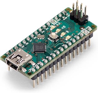

  4. Arduino Uno /Nano

Step 3: Programação
#The idea was to use a Pico or an Arduino Nano, but here’s the control setup for a Nano.”
#include <Stepper.h>
const int passosPorVolta = 2048; // 28BYJ-48 (com gearbox)
Stepper motor(passosPorVolta, 8, 10, 9, 11); // ligação IN1 a IN4
int potenciometroPin = A0;
void setup() {
motor.setSpeed(5); // velocidade inicial (será ajustada no loop)
void loop() {
int leitura = analogRead(potenciometroPin); // 0–1023
int rpm = map(leitura, 0, 1023, 1, 15); // RPM entre 1 e 15
motor.setSpeed(rpm);
motor.step(1); // roda 1 passo de cada vez
