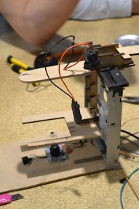

Empezaremos por abrir nuestra webcam y extraer la parte que contiene el lente, notamos que está unido a una placa y a un cable USB (debe de permanecer con todo excepto con "el cascaron").
Step 3: Piezas MDF Para Acrílico
Cortamos una piezas en MDF mas o menos como las de la primer foto, procuramos que tenga unos espacios para colocar el acrílico donde podremos poner lo que vamos a observar en el microscopio. Utilizaremos la parte de en medio del Floppy para colocar lo que cortamos en MDF y lo ajustaremos con unos pequeños tornillos para que esté estable (con el acrílico, el objetivo será ajustable).
nota: adjuntamos el contorno del corte MDF en formato de corte láser.
Step 4: Ajusta La Webcam
Cortamos una base rectangular de MDF (puede ser del tamaño del Floppy) y se la pegaremos al él.
Ya que esté, pegamos la placa de la Webcam a la base (el lente dirigido hacia arriba), puede ser con silicón. Todo lo que tenemos de la Webcam lo vamos a pegar sobre la base (botón de encendido y apagado). El cable USB lo podemos pasar por detrás para que no estorbe.
Step 5: Leds Superficiales
Pegamos con silicón unos leds superficiales a un rectángulo pequeño de MDF, estos leds van a tener un cable con un conector de pilas, para que pueda obtener energía y encender.
Step 6: Iluminación
Sobre la primer pieza de MDF vamos a colocar otra pero esta va a ser más larga y tendrá más espacios para poder colocarse la tablita y ajustarse la intensidad de iluminación (adjuntamos el contorno del corte MDF).
Step 7: Conecta a La Computadora
Finalmente podemos conectar el cable a la computadora y obtener una imagen de lo que colocamos sobre el acrílico.
