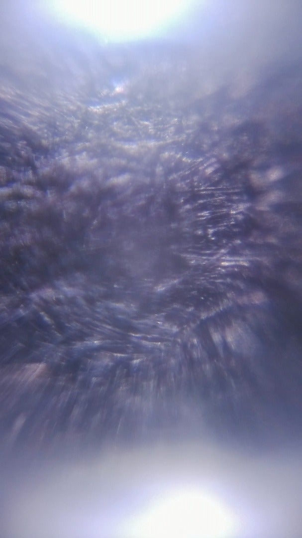

Step 12: Muestras
Finalmente podemos observar el resultado. Aquí hicimos unas ampliaciones a trazos de gis, podemos ver las pequeñas partículas del gis o tiza.
