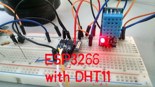

Introduction: Midiendo Temperatura Con ESP8266 Y DHT11
Hola amigos hoy les voy a mostrar como conectar el sensor DHT11 o DHT22 al modulo ESP8266 y mostrar la temperatura y humedad en una pagina web de una forma muy sencilla y con ayuda del IDE de Arduino programaremos el modulo wifi.

El material que vamos a necesitar para realizar este instructable es:
• ESP8266 version-03 o cualquier otra que tenga al alcance
• DHT11 / DHT22
• Resistencia 10K
• Fuente de alimentación 3.3v
• Convertidor USB-Serial / FTDI Friend Adafruit
• Push Botón (opcional, para poner el ESP en modo boot)

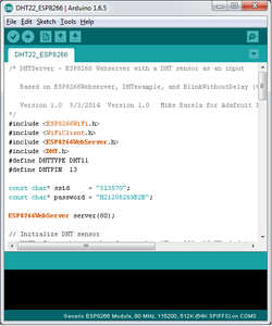

Step 2: Codigo
Lo primero que debemos realizar es agregar la tarjeta de desarrollo ESP8266 a nuestro IDE de Arduino si aun no lo han realizado pueden seguir el siguiente instructable desde el paso 2:
https://www.instructables.com/id/ESP8266-with-Neopixeles/
Ahora debemos de agregar la librería de DHT de Adafruit es una librería controlar el sensor DHT11 y DHT22, ademas funciona correctamente con el ESP8266
https://github.com/adafruit/DHT-sensor-library
Una vez reiniciado nuestro IDE ingresamos el siguiente código y cambiamos los datos de la wifi a la que lo vamos a conectar
Código en gist: https://gist.github.com/sabas1080/68c0f5cf6d4bb363bc39

}</p>Ponemos el modo Boot el ESP8266 y cargamos el sketch
Step 3:
Una vez cargado el sketch reiniciamos en modo normal el modulo wifi y abrimos el monitor serial, podremos ver como el modulo se conecta a nuestro modem y obtiene una IP.
Ahora ingresamos esa IP en el navegador de nuestra computadora y veremos que se nos indica que podemos obtener la temperatura o humedad con solo agregar al final de nuestra IP lo que deseamos visualizar, en este caso
192.168.025/temp ----> es para temperatura
192.168.025/humudity -----> es para humedad
Un buen ejemplo para iniciar creando un pequeño servidor web en el ESP8266, espero esto les sirva para realizar otros proyectos que ustedes tengan en mente.
