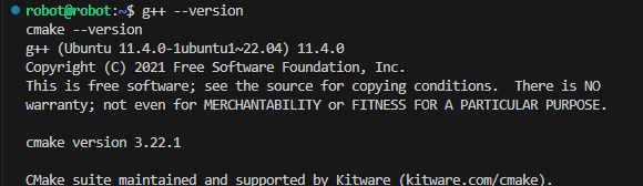

Step 3: Verifie Le Compilateur G++ Et Cmake
Ce projet nécessite une version de g++ ≥ 11. Toute version inférieure est incompatible et entraînera des erreurs de compilation.
g++ --version
Et un Cmake ≥ 3.5 a verifier.
cmake --version

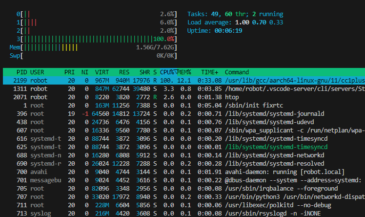

  1. Remarque importante pour les plateformes embarquées comme le Raspberry Pi 4
Sur une plateforme embarquée telle que le Raspberry Pi 4, il est important de gérer correctement la mémoire, notamment en activant le swapping.
Le swapping consiste à utiliser une partie du stockage (carte SD ou SSD) comme mémoire virtuelle lorsque la RAM est saturée. Cela évite les plantages pendant des opérations gourmandes, comme la compilation de gros projets.
Sur des modèles de Raspberry Pi avec moins de 8 Go de RAM, le manque de mémoire peut provoquer l'arrêt du système ou un échec de compilation.
Dans notre cas, nous utilisons un Raspberry Pi 4 avec 8 Go de RAM, ce qui est généralement suffisant pour compiler ORB-SLAM3. Cependant, nous avons observé que le système cesse de répondre à environ 66 % de la compilation lorsque la commande make -j4 est utilisée. Cela est dû à la charge de calcul élevée et à la consommation mémoire liée à l'utilisation des 4 cœurs en parallèle.
  1. Solution:
Réduire le nombre de cœurs utilisés pendant la compilation permet de limiter la charge mémoire :
make -j1
La compilation de la bibliothèque et des exemples doit être effectuée après chaque modification du code.
Pour les architectures inferieur a 8GB, augmenter le swapp suivant:

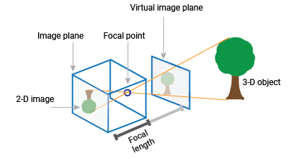

Une calibration correcte est essentielle pour garantir une performance précise du SLAM.
Nous utilisons le modèle sténopé (Pinhole) comme base théorique.
Ce modèle est l’un des fondements de la vision par ordinateur pour représenter la formation d’une image à partir d’une scène 3D.
La correction de la distorsion est indispensable pour assurer une correspondance précise entre les points du monde réel et leurs projections sur l’image.
Paramètres de calibration de la Logitech C920:

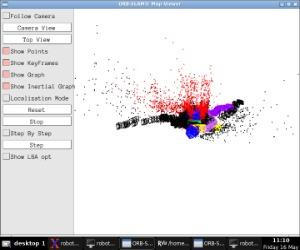

Step 15: Visualisation Et Test
La visualisation est effectuée dans le visualiseur RViz2, où les résultats du SLAM peuvent être testés et évalués en temps réel. Ce test permet d’afficher :
  1. La trajectoire estimée de la caméra (chemin en temps réel),
  2. Les points de carte reconstruits (point cloud),
  3. L’image avec les points ORB détectés et les suivis actifs,
  4. Les frames clés insérées dans la carte (KeyFrames).
Pour lancer RViz2 avec la configuration adaptée, on peut utiliser :
rviz2 -d /home/robot/ros_ws/src/orb_slam3_ros2_mono_publisher/your_config.rviz

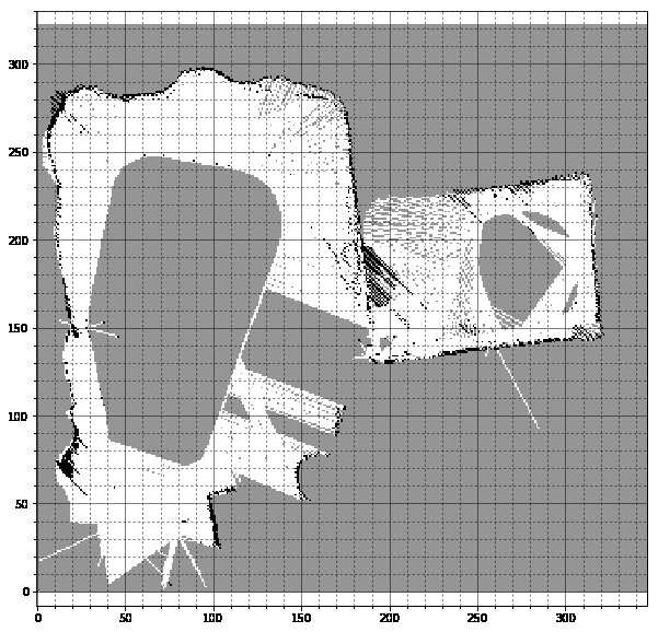

Step 16: Verification Et Validation
Vérification et validation sont effectuées en sortie à travers la grille d’occupation (occupancy grid) générée par OctoMap, permettant de visualiser la carte 3D reconstruite et le chemin estimé suivi par la caméra.
Cette étape permet de confirmer :
  1. La cohérence spatiale entre la trajectoire de la caméra et les obstacles détectés,
  2. La qualité de la reconstruction de l’environnement intérieur,
  3. La validité du SLAM en comparant les points d’intérêt (landmarks) détectés avec la réalité physique de la scène.
L’OctoMap Server publie la grille d’occupation via le topic : /octomap_full
La visualisation se fait dans RViz2 en important ce topic, ainsi que celui de la trajectoire estimée (/orbslam3/pose) pour une évaluation visuelle complète.
