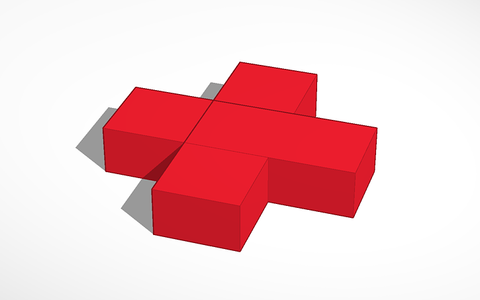

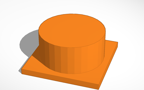

Step 3: 3D-geprinte Knoppen
De knoppen waar je op de buitenkant op gaat drukken worden 3D-geprint. De D-pad moet nog een extra laagje vanonder krijgen, net als de ABXY-knop heeft. Op deze manier blijven de knoppen in de controller zitten, en kunnen ze er niet uit vallen.
De Tinkercad projecten staan hieronder.

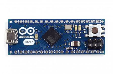

Step 4: Arduïno Aansturing
De aansturing van de controller wordt volledig gedaan met een Arduïno Micro. De Micro, het kleinere broertje van de Leonardo, is gebaseerd op de ATMega32u4 chip. Deze chip ondersteunt directe HID-support (Human Interface Device), waardoor je makkelijk keystrokes kan aflezen van je circuit, en deze dan kan omzetten in toetsenbord input. Dit is een betere oplossing dan een Arduïno Uno, want deze heeft voor HID-support een firmware upgrade nodig. Daarnaast is het kleine formaat erg makkelijk om te gebruiken in de controller.
