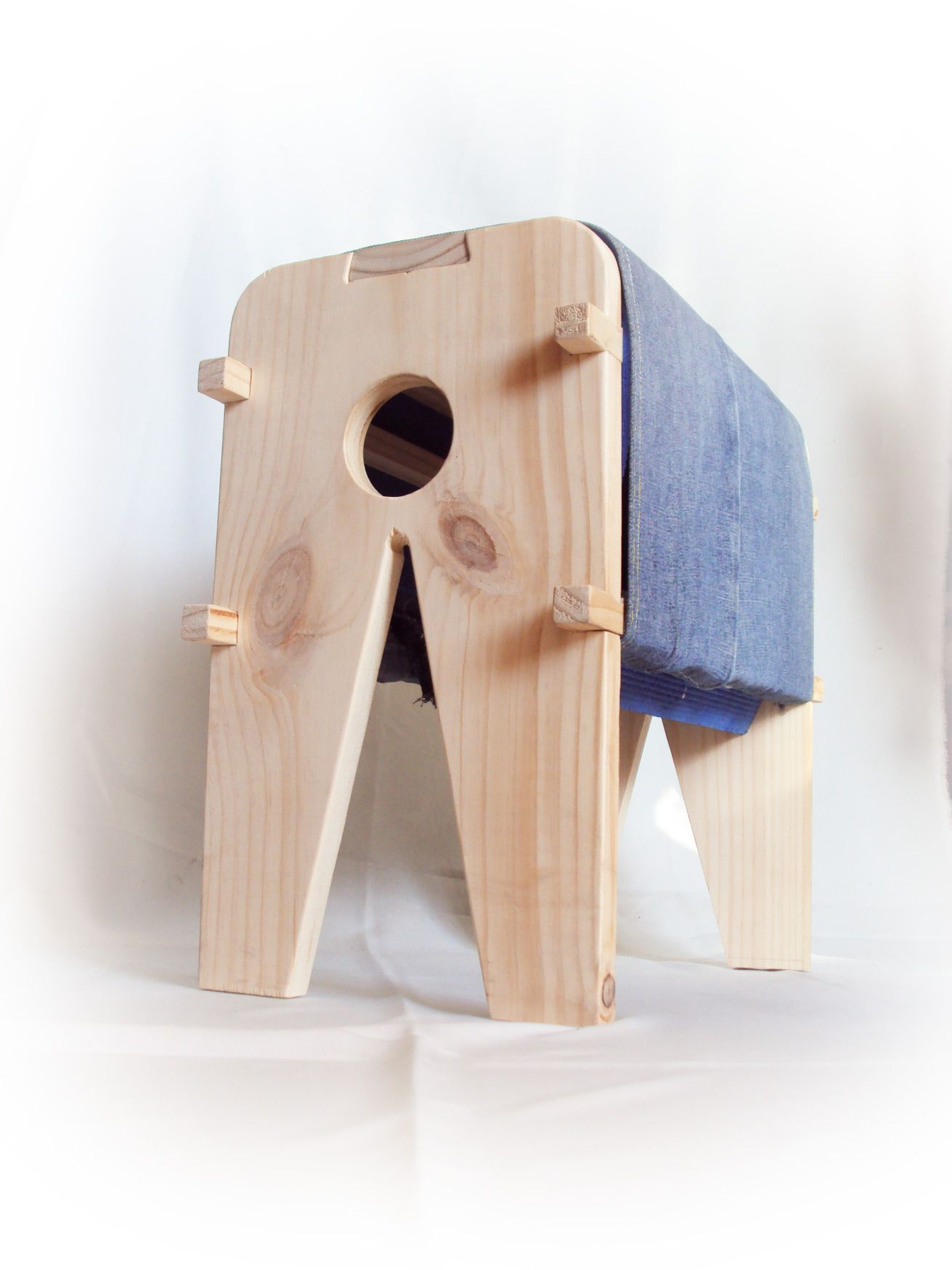

Step 1: Buying and Rough Cutting the Pine Board
Elija una tabla de pino seco cepillado de 1x10" lo más recta y lisa posible y cortala en seis tablas de 40cm y una de 80cm aprox.
Step 2: Marking Distances Between Shelves on Long Board
Marca una raya a 2,5cm desde el costado de la tabla larga y traza una línea que cruce el ancho de la tabla. ( Esta distancia corresponde a la altura de los topes del mueble) Utiliza una de las tablas cortas para marcar el grosor de las repisas. Luego marca otra raya a 15cm desde la segunda línea, lo que corresponde al espacio entre la primera y segunda repisa y vuelve a usar una tabla corta para registrar su grosor. Finalmente, traza una línea que divida la tabla en mitades iguales y repite pasos para la segunda mitad del largo.

Step 29: Final Furniture Build
Al tener todas las piezas preparadas y seleccionando los listones con color correspondiente a los números en el sacado de la primera repisa, comienza a encajar las piezas de madera. Antes de encajar la segunda repisa, desliza el bucle de la primera huincha (cualquiera de las tres) hasta que tope con la primera repisa. Luego, encaja la segunda y tercera repisa, y desliza la segunda huincha hasta topar con la tercera repisa y encaja la cuarta repisa. Ordena los listones largos restantes según su color y desliza la tercera huincha hasta topar con la tercera repisa y encaja el tercer listón. Pasa el cuarto listón por el bucle en la primera huincha y enrolla el listón unas 2 a 3 vueltas o hasta tensar la huincha y encaja el listón para completar el módulo alto. Con las repisas y listones restantes, comienza a armar el segundo módulo (bajo) entrelazando la tercera huincha entre los listones y pasa el listón frontal del módulo bajo por el bucle en la misma huincha. Enrolla el listón hasta tensar la huincha y encaja el listón en la quinta y sexta repisa, uniendo así ambos módulos y repite los pasos para el otro lado del módulo bajo.
Step 30: Alternative Configurations
Con algunas modificaciones mínimas, se puede armar diferentes configuraciones con las mismas piezas.
