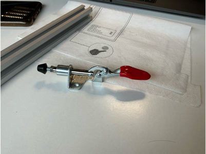

Pour le système de levage et de blocage
  1. profilé en acier de 50cm, 20x20mm
  2. ensemble de roue pour profilé 20x20
  3. 4 pince à bascule horizontale
  4. 8 écrous de fixation pour profilé
  5. colle à bois

Step 3: Trouver Un Système De Blocage
On devait trouver un système de blocage.
On a aussi beaucoup réfléchi
On a pensé à des goupilles.
Fallait être au moins deux.
Pas pratique.
On a cherché.
On a trouvé des pinces à bascule.
On a testé.
Ça marchait.
Bref, on a trouvé un système de blocage.
Les pinces à bascule viendront se caler derrière le pied mobile. Et lorsque on la basculera, elle viendra faire pression sur l'arrière du pied et donc bloquer le coulissement (l'étape de construction est décrite au STEP 9)

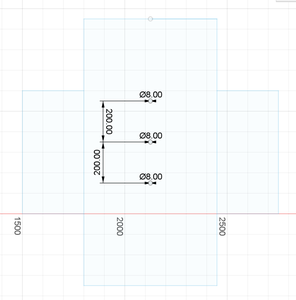

Étape 2 : Percer les planches
  1. Pour les planches latérales du U (celles qui seront sur les côtés) :
  2. Modélisez l’emplacement des trous à l’aide de Fusion 360.
  3. Exportez votre modèle au format DXF et transférez-le sur l’ordinateur relié à la découpeuse laser.
  4. Lancez la découpeuse après avoir réalisé les réglages nécessaires pour percer des trous de 4 mm de diamètre.
  5. Pour la planche centrale du U (celle qui supportera le profilé) :
  6. Repérez l’emplacement des trous en utilisant les planches latérales comme gabarit.
  7. Marquez les emplacements et percez à l’aide d’une perceuse équipée d’un foret de 4 mm.
Conseil : Bloquez bien les planches sur la table et entre elles pour éviter tout mouvement pendant le perçage.
Si vous préférez, vous pouvez utiliser un patron et une perceuse à colonne (comme sur la dernière photo) pour obtenir une précision maximale.

Step 6: Fixer Le Profilé Et Ses Roues
Pour le profilé: à réalisé 4 fois
Étape 1 : Préparer les trous de fixation
  1. Modélisation (optionnel) : Si vous disposez d’une découpeuse laser, commencez par modéliser votre planche avec l’emplacement des trous sur un logiciel comme Fusion 360.
  2. Exportation et découpe : Exportez le fichier au format DXF, puis transférez-le sur l’ordinateur relié à la découpeuse. Réalisez les réglages nécessaires, puis lancez la découpe pour effectuer les trous.
Astuce : Nous avons choisi de positionner le profilé à 5 cm du bord supérieur de la planche, mais vous pouvez adapter cette distance selon vos besoins.
Alternative : Si vous ne disposez pas d’une découpeuse laser, vous pouvez percer les trous manuellement à l’aide d’une perceuse.

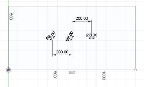

Pour l'ensemble de roue : à réaliser 4 fois
Étape 1 : Réaliser les trous de fixation
  1. Comme pour le profilé, commencez par modéliser les emplacements des trous sur Fusion 360.
  2. Exportez le fichier au format DXF et transférez le sur l’ordinateur relié à la découpeuse laser.
  3. Effectuez les réglages nécessaires et lancez la découpe.
Astuce : Les trous ont été positionnés à 50 cm du bord supérieur de la planche, mais cette mesure peut être adaptée selon votre configuration.

Step 7: Fixer La Planche Support Avec Les Pieds
Étape 1 : Percer la planche support (avec les roues) (1er et 2ème photo)
  1. Placez le gabarit de perçage sur le bord de la planche.
  2. Maintenez le fermement ou fixez le à l’aide de serre-joints si besoin.
  3. Percez des trous de 5 mm en vous guidant à travers les orifices du gabarit.
Le gabarit a été réalisé en 3D par un autre groupe et permet un positionnement rapide et précis.

Step 9: Ajouter Le Système De Blocage
Étape 1 : Créer le support
  1. Découpez le bois : Utilisez les restes de bois des pieds de la table pour garantir la même épaisseur. Découpez des morceaux de 80 mm x 97 mm à l'aide d'une scie circulaire (soit 8 cm de longueur).
  2. Positionnez la bascule : Placez la bascule au centre, près du bord de chaque morceau de bois. Alignez là correctement, puis repérez les trous de fixation à l’aide d’un crayon.
  3. Percez les trous : Réalisez les trous dans le support avec une mèche de 4 mm, en suivant les repères marqués.
Étape 2 : Assembler le système
  1. Fixez la bascule au support : Vissez la bascule sur le support en utilisant des vis à bois adaptées
  2. Collez le support au tasseau : Appliquez de la colle à bois sur la face du support, puis fixez le solidement sur le tasseau.
Astuce : Laissez sécher sous pression pour assurer une bonne tenue.

Étape 1 : Relier les deux planches
  1. Alignez les deux planches à assembler (la planche pivotante et la planche support).
  2. Percez un trou au centre de chaque planche à l’aide d’un foret de 8 mm.
  3. Insérez une vis avec un ressort dans les trous pour permettre une rotation stable et fluide de la planche supérieure.
(Voir les trois premières photos pour visualiser l’assemblage avec le ressort.)
Étape 2 : Marquer et percer les trous de blocage
  1. Prenez une chute de bois (issue des renforts précédents) et utilisez là comme un compas :
  2. Percez un premier trou au centre de cette chute.
  3. Réalisez un second trou à 20 cm du centre, dans l’axe.
  4. Fixez cette pièce au centre de la table pivotante, puis utilisez là pour tracer les points de perçage :
  5. Placez la table à 0° et marquez l’emplacement du trou.
  6. Répétez l’opération à 90° pour le second trou.
  7. (voir les photos de la 2e rangée pour les positions 0° et 90°.)
  8. Percez les trous en suivant les repères.
Attention : Pour la planche support, ne percez pas complètement. Ces trous doivent être suffisamment profonds pour bloquer la goupille, mais sans traverser la planche.
Astuce : Enroulez un morceau de scotch sur le foret à la profondeur souhaitée pour éviter de percer trop profondément. (Photo 6)
4. Insérez des goupilles en bois dans les trous réalisés pour bloquer la position de la table lorsqu’elle est en place.
