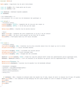

Step 7: Code

Ik heb vervolgens een prototype gebouwd van oud karton. De servo slaat in principe steeds tegen de klep van het kistje waardoor hij opent en daarna weer dichtvalt om zo het hap effect te krijgen. Hierbij moest ik wel letten op de lengte van het stokje dat ik aan de servo had vastgemaakt. Als dit namelijk tè lang is dan slaat hij te hard op de klep waardoor hij volledig openslaat en dus niet meer dichtvalt. Vanwege de code hapt het kistje pas wanneer hij een waarde meet met de ultra sonische sensor onder de 40, dus wanneer iemand iets te dichtbij komt. Hierdoor ontstaat er een soort spel waarin je de schat van het schatkist monstertje moet proberen te stelen zonder dat je hem wakker maakt.
