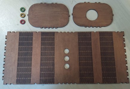

Step 1: De Lasercutter
Voor het lichaam van onze MoodBear te maken, gaan we de laszecutter gebruiken. Zo kunnen we ideaal lichaam maken voor onze moodbear. Hierin past de breadboard en de nodige kabels goed in.
De losse cirkels gaan we al in het grote vlak steken, zoals op de foto. Hierdoor verliezen we geen onderdelen. Je mag zelf bepalen hoe de knoppen erin steken (ruit of vierkant).
Schilderen van de onderdelen:
De 3 cirkels met een vierkant uit gelaserd, heb ik de kleuren rood, geel en groen geven. Zo maak je duidelijk welke knop voor welke kleur staat. Het lichaam, onder- en bovenstukken heb ik bruin geschilderd.
Schilderen is niet noodzakelijk, het geeft een mooie uitstraling aan je MoodBear.

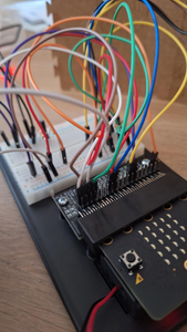

Step 3: Schakeling Op Breadboard Maken
Voor onze MoodBear gaan we ervoor zorgen dat onze kabels juist steken. Zodat onze MoodBear zeker ga werken.
De microbit steken we in onze breadboard. Voor de breadboard draadloos te laten werken, gebruiken we baterijen en een baterijen houder. Deze kunnen we in onze microbit steken en kan het draadloos werken.
We willen dat rode schakelaar aangesloten is op P8, het rode licht aangesloten is op P0, de gele knop staat op P12, het gele licht op P2, de groene knop op P16 en het groene licht op P1.
Extra: => 'naar'
Het maakt niet uit welke rij + of - staat, zorg ervoor dat het ordelijk blijft. TIP: bekijk de foto's indien nodig.
M/M-kabels
  1. + boven => 3J
  2. + boven => 7J
  3. + boven => 11J
M/V-kabels
  1. P8 => 1G
  2. P12 => 5G
  3. P16 => 9G
  4. P0 => 20J
  5. P2 => 24J
  6. P1 => 28J
  7. 3V => + boven
  8. 0V => - boven
  9. 0V => - onder
10 kΩ weerstand
Dit is de kleurcode goud, oranje, zwart en bruin.
  1. - onder => 1H
  2. - onder => 5H
  3. - onder => 9H
47 Ω weerstand
Dit is de kleurcode geel, paars, zwart en goud
  1. 20G => 20D
  2. 24G => 24D
  3. 28G => 28D
De kleurlichtjes
Je kan voor elk lichtje een andere kleur nemen. Ik ga voor een 5 MM RGB-LED en een 5 MM LED GEEL. Als je graag een andere kleur in je MoodBear steekt, nu kan het nog.
Ik verleng mijn lichtjes met een M/V kabel, ik heb er maar 5 nodig, voor wie 3 lichtjes apart heeft, heeft er 6 M/V kabels nodig.
Rood-Groen: hiervoor heb je de 2 buitenste en de langste pin
  1. langste pin: - onder
  2. buitenste korte pin (groen): 28A
  3. buitenste lange pin (rood): 20A
Geel: hierbij heb je de 2 pinnen nodig
  1. korte pin (-): - onder
  2. lange pin (+): 24A

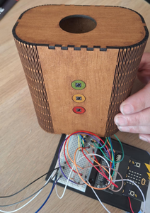

Nu zit alles erin behalve de knoppen, voordat we de knoppen erin steken, moeten we deze ook gaan verlengen zoals de lichtjes. Dit gaat niet zo gemakkelijk met een M/V-kabel, daarom gaan we de knoppen solderen aan een M/M-kabel.
Step 4: Solderen Van De Knoppen
Voor het solderen van de knoppen, gebruiken we voor 1 knop 2 M/M-kabels.
Als je de 3 knoppen gaat solderen, solderen we de 2 pinnen die het dichts bij elkaar staan. Dit kunnen dan de 2 onderste zijn of de 2 bovenste. Dat is een keuze aan jou.
Als de 3 knoppen zijn gesoldeerd, gaan we deze in ons berenlichaam steken. Je steekt de knop van binnen naar buiten. Zie dat de knop diep genoeg zit, zodat onze knop niet te diep zit. Zet eventueel de knoppen en de cirkels vast met lijm. (met het lijmpistool) Dit voorkomt dat we de knoppen er door gaan duwen.
De knoppen op de juiste plaats steken in de breadboard
Rood: 1F en 3F
Geel: 5F en 7F
Groen: 9F en 11F

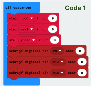

Code 1: opstarten met alle lichten uit
Als eerste gaan we ervoor zorgen dat onze microbit start met alle lichtjes uit.
We maken 3 soorten variabelen aan, namelijk; rood, geel en groen. Dan krijg je voor de kleur rood 'stel rood in op 0' dit doe je voor elke kleur. (Deze blok vind je ook bij variabelen) Doordat we dit op 0 zetten, geeft het bij het opstarten geen signaal door.
Voor de zekerheid alles op 0 staat, schrijf je voor de digitale pinnen P8, P12 en P16 ook een 0 bij opstart. Dan krijg je 'schrijf digitaal pin P8 naar 0'. (Deze blok vind je bij pinnen)
Deze 6 blokken gaan we samenvoegen in de blok 'bij opstarten'.

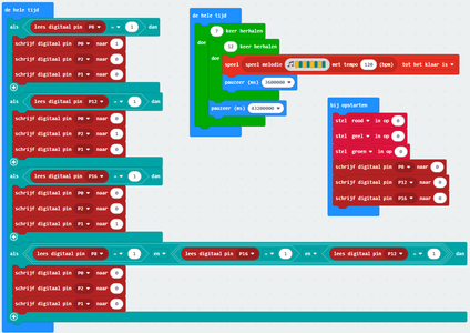

Code 2: De drukknoppen instellen
Nu we de start code hebben, zijn we klaar voor de echte code te schrijven.
We nemen de blokcode van 'de hele tijd' en voegen hier een 'als dan' blokcode toe. Hierin voeg je de blokcode '... = 1' toe. (Deze blokken vind je bij logisch) Het eerste invul balk, gaan we een pin toevoegen namelijk; lees digitaal pin P... .
We beginnen bij de kleur rood, dan word het 'als lees digitaal pin P8 = 1 dan'. Nu moeten we zorgen enkel rood gaat aanspringen als we op de rode knop duwen. Dit doen we door een 'schrijf digitaal pin P... naar 0/1' aan te maken 3 keer. Hier zet je 3 soorten pinnen, namelijk P0, P1 en P2. P0 is gelijk aan rood dus gaan we hier een 1 zetten en bij de rest een 0. Zo springt enkel rood aan, bij de knop rood.
  1. Rood = P0, P8
  2. Geel = P2, P12
  3. Groen = P1, P16
Dit doen we voor elke kleur.
Code 3: het licht terug uitdoen (extra toevoeging)
Wil je graag dat er geen licht meer brand. Voeg deze code extra toe. Doordat je op de 3 knoppen tegelijkertijd duwt, gaat er geen licht meer branden.
Neem een 'als dan' blok en voeg hier een '... en ...' blok toe, voeg in deze '... en ...' blok een ander '... en ...' blok, zodanig je 3 invulbalken hebt. Je voegt van elke 'als dan' blok, een 'lees digitaal pin P...'. Zodat je P8, P12 en P16 hebt genoteerd zoals op de foto 'code 3'. Kopieer één van de als blokken, de 3 blokcodes met 'schrijf digitaal pin P...' en plak deze in de 'als dan' blok. Zie dat alles op 0 staat in de plaats één niet.
Code 4: melodie voor beweging en drinken
Neem een nieuwe blok, de hele tijd. Zorg ervoor dat er 2 blokken 'doe ... keer herhalen' in elkaar zitten. De eerste blok staat op 7 keer, dus het werk voor een heel week. De tweede blok, staat op 12 zodat we 12 keer een piepsignaal ontvangen. Hierdoor worden we in de nacht niet wakker.
Nu mag je een melodie kiezen die jou goed alert maakt, dat het tijd is om te gaan drinken/bewegen(vind je bij muziek). Deze blok sleep je in de 'doe 12 keer herhalen', plaats hieronder een blok met pauzeer (ms) ... . Ik heb er 3 600 000 ms staan, dit staat gelijk aan een uur. Ook zet je zo'n blok, onder de blok 'doe 12 keer herhalen'. Hier zet ik 43 200 000 ms, dit staat gelijk aan twaalf uur.
Nu gaat er om het uur een signaal af en als dit 12 keer heeft afgespeeld, neemt het 12 uur rust. Zo kan jij ook even tot rust komen.
TIP: activeer de melodie ongeveer rond 8u in de morgen.

Step 7: In Elkaar Zetten

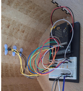

A) Zie dat alle kabels er nog goed insteken en de MoodBear wel echt werkt.
B) Maak het lichaam dicht, zodat je een gat langs boven en onder hebt.
C) Zet de bovenkant erop, dit is waar er een cirkel uit is.
TIP: lukt het niet goed, je kan voorzichtig aan de zijdes trekken langs de binnen kant.
D) Zorg ervoor dat je breadboard in je berenlichaam zit. Ik heb hem onderste boven gestoken, zodat ik de lichtkabels niet uit de breadboard trek. Steek eerst de 2 of 3 lichtjes door het gat vanboven, zodat je deze niet meer moet gaan zoeken.
TIP: is je breadboard te groot, zaag er eventueel een halve centimeter ervan af.
E) Maak de onderkant dicht.
F) Lijm alle onderdelen van de 3D printer op je lichaam, je kan kiezen hoe je alles erop plaats.
G) Geniet van je eigen gemaakte MoodBear.
