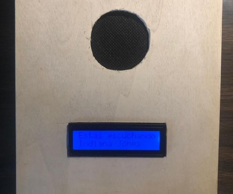

Step 4: Crea Tu Lampara
Con la caja que tiene, busca la manera de colocar todos los elementos que conforman tu lampara.
Ahora que ya sabes donde irá cada uno de los elementos puedes iniciar a cortar o a modificar tu caja, en mi caso abrí tres agujeros del mismo diámetro para los potenciómetros, uno un poco mas grande para switch y para la entrada del transformador, uno grande para el LED y 9 pequeños para el sensor.
Con la madera que me sobro del agujero grande forme una tapadera para ocultar un poco mas el botón.
Para finalizar si deseas puedes pintar la caja de tu color favorito.
TIP:
Si deseas puedes pegar los elementos con ayuda de silicón caliente, o en mi caso asegurarlos con piezas de madera para evitar que se desconecten.
