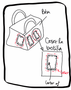

Step 3: Corte De Los Huecos Para Celdas
Ya sombreadas las medidas, empezar a cortar los bordes marcados. El resultado que obtendremos serán unos huecos del tamaño de una celda solar.

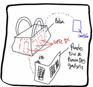

Step 4: Reforzar Las Laterales
En el esquema podemos ver la posición en la que irá el panel. Poner solo el panel vuelve la bolsa un poco rígida. una de las caras laterales que no tiene panel, la tela tiende a hundirse, por lo tanto la reforzamos con cartón.
También, para encajar el panel solar hay que ponerle un cartón extra. Ajustar el panel a las costuras de la bolsa.
Step 5: Coser Los Hilos Sobrantes De Los Hoyos De Las Celdas
Antes de coser el panel, cortar el hilo sobrante de donde cortamos las ventanas de las celdas .Coser la bolsa donde se necesite y hacer nudos finales.

Step 8: Introducir El Panel
Introducir el panel en la bolsa y encajarlo a nuestro gusto, las celdas deben dar cara hacia afuera. Previamente debemos de hacer una salida para el USB que va a ir por dentro, cuando lo tengamos, lo colocamos.
