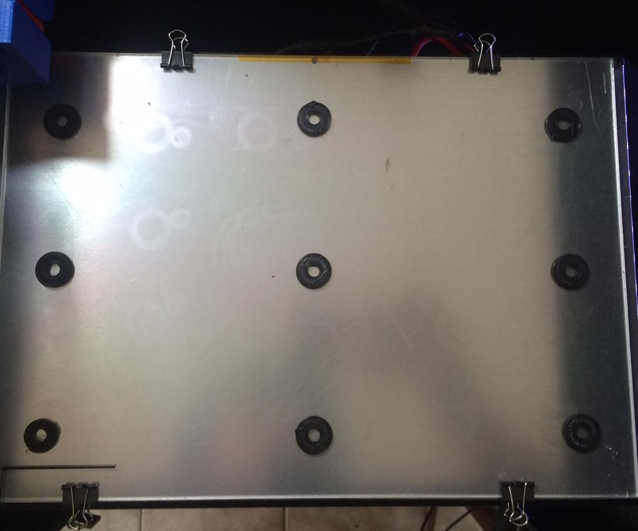

Selecione "Ajustar P1" para ajustar o primeiro ponto da mesa, como mostra a figura.
Step 3: Nivelando a Mesa
Para nivelar a mesa gire a roseta, como na figura. Girar a roseta no sentido horário irá afastar a mesa do bico, e, gira-la no sentido anti-horário irá afastar a mesa do bico. O posicionamento desejado é mostrado na figura.
Step 4: Outras Posições
Selecione a posição P2 (mostrada no passo 2) e repita o passo 3. Faça o mesmo para as posições P3 e P4 (ambas também mostradas no passo 2).
