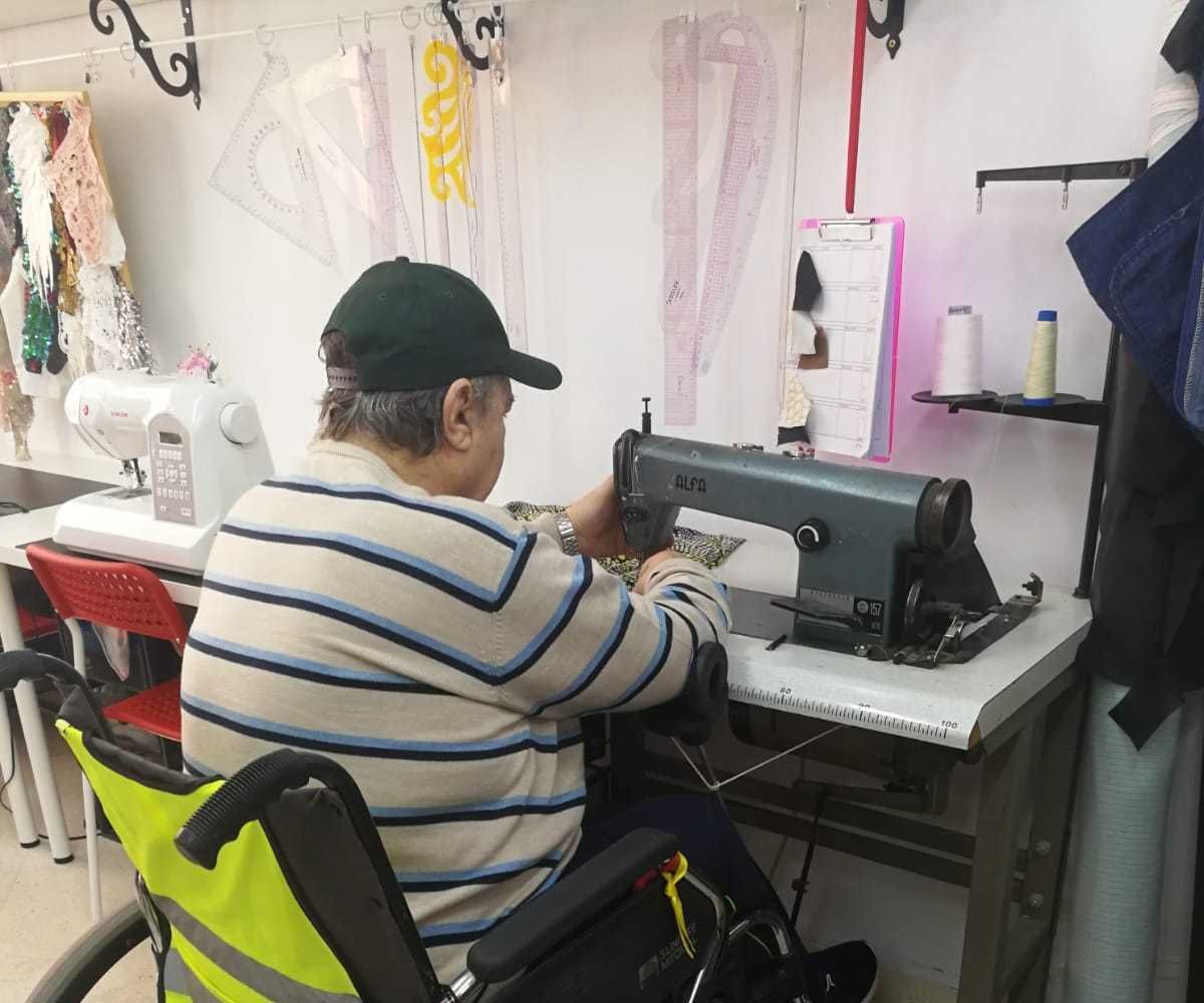

Moving3Dmachine es una adaptación para máquinas de coser industriales, para usuarios de silla de ruedas.
El uso de pedales es substituido por palancas activadas con el brazo.
El diseño en 3D se ha basado en una adaptación realizada por Carlos Espinosa, inventor e usuario del sistema. El equipo de Tangencial ha realizado el diseño, desarrollo e impresión 3D de las piezas. Movingmood lleva a cabo la coordinación e implantación.
Educar+ Practicar = Trabajar.
Nuestro objetivo es ofrecer una nueva herramienta de empleabilidad y formación para el colectivo de la diversidad.
Si necesitas más información contáctanos en hello@movingmood.com o www.movingmood.com

Step 6: Montaje
ESPAÑOL
Colocar el Regulador en el tubo cortado con los agujeros, hacer coincidir los orificios.
Colocar la Tija en el Regulador y fijar ambas piezas con uno de los tornillos M5x40mm pasandolo por los orificios que atraviesarán la Tija, Regulador y tubo de aluminio.
Podremos ajustar la altura moviendo la tija arriba y abajo y fijando de nuevo las tres piezas con otro tornillo.
ENGLISH
Step 4: Mounting
Place the Regulator in the tube cut with the holes, match the holes.
Place the Seat Post in the Regulator and fix both pieces with one of the screws M5x40mm passing it through the holes that will cross the Seat Post, Regulator and aluminium tube.
You can adjust the height by moving the seat post up and down and fixing the three pieces again with another screw.
Step 7: Colocación Soporte Antebrazo
ESPAÑOL
Colocar la pieza de Soporte de Antebrazo y fijar con otro tornillos M5x40mm y su correspondiente tuerca M5
ENGLISH
Step 5: Forearm Support Placement
Place the Forearm Support piece and fix it with another M5x40mm screws and the corresponding M5 nut.
Step 8: Colocar Fijación a La Máquina
ESPAÑOL
Esta pieza queda libre, simplemente hay que introducir el tubo en el orificio.
Quedará libre para facilitar la rotación en el momento de utilizar la máquina de coser.
ENGLISH
Step 6: Attach to Machine
This piece is free, simply insert the tube into the hole.
It will be free to facilitate the rotation when using the sewing machine.
