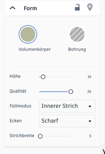

6. In TinkerCAD importieren
Die drei SVG-Dateien separat in TinkerCAD importieren und folgende Einstellungen vornehmen:
Innere Linie
• Füllmodus: Innerer Strich
• Höhe: 14 mm
• Qualität: 24
• Strichbreite: 1 mm
Äußere Linie
• Füllmodus: Äußerer Strich
• Höhe: 14 mm
• Qualität: 24
Beide Linien zusammen
• Füllmodus: Standard
• Höhe: 2 mm
• Qualität: 24
7. Exportieren und Drucken
In TinkerCAD alle Elemente gruppieren und als STL-Datei exportieren.
Die Datei im Slicer der Wahl vorbereiten und an den 3D-Drucker senden.
