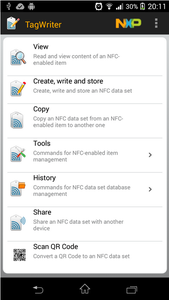

Vamos a jugar con estos TAG’s con nuestro móvil, para ello os recomiendo que instaleis una aplicación de NXT que se llama TagWriter, podeis encontrarla en la Play Store de Google. Esta aplicación nos permite, leer, escribir, modificar o borrar cualquier etiqueta, de una manera muy simple.
Step 7: Paso 1: Leer Un Tag

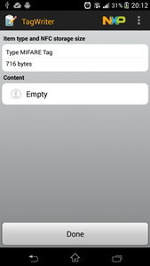

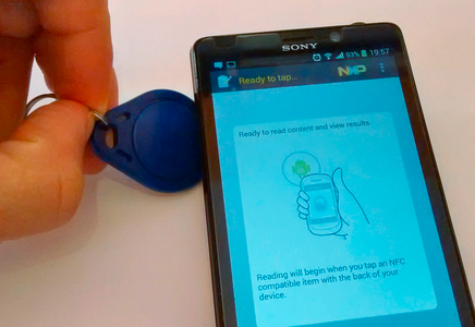

Vamos a ver un ejemplo de leer una etiqueta de tipo llavero. Abrimos la aplicación TagWriter y vamos al menú “View”.
El programa nos pide que acerquemos la etiqueta. Sitúa la etiqueta ( Tag ) detrás del móvil.
Al acercar la etiqueta (Tag) esta se activa y podemos leer la información que contiene en su memoria.
Lo más probable es que las etiquetas estén vacías, así que vamos a ver como podemos guardar información en la memoria de la etiqueta.

Podemos guardar multitud de tipos de datos en una etiqueta NFC, como puede ser un contacto, un dirección web, un dirección de email, un nº de teléfono etc.!!! así nuestro móvil en función de la información guardada realiza una tarea por defecto al leer el tag, por ejemplo si guardamos un dirección de internet al leer la etiqueta nuestro móvil abre automáticamente el navegador web con la dirección a la página que estaba guardada en la memoria de la etiqueta.

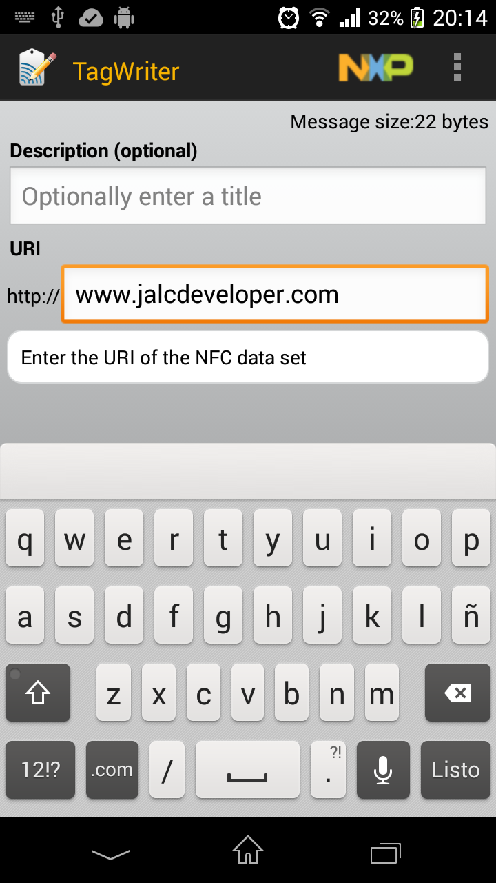

Si volvemos ha entrar en la app TagWriter seleccionamos la opción de "Create, write and store" nos aparece otra pantalla en la que marcamos "New". Tenemos una lista de todos los tipos de información que podemos guardar, para nuestro ejemplo elejimos "URI" para guardar la dirección web de JALC developer live.
Escribimos la dirección y en la siguiente pantalla nos muestra diferentes opciones que dejaremos tal y como aparecen, tambien nos indica el tamaño que ocupa la información, hay que tener en cuenta que esta información no sobrepase la capacidad de la memoria de la etiqueta.
Finalmente solo tenemos que acercar la etiqueta a la parte trasera de móvil y esperar a que nos aparezca la pantalla de confirmación.
Si ahora cerramos la app TagWriter y acercamos el móvil a la etiqueta veremos como se abre de forma automática el navegador con la pagina web que hemos grabado.
