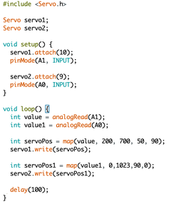

Step 1: Coderen
Ik ben begonnen met het werkend krijgen van 2 servo's. Hiervoor heb ik de slides van canvas gebruikt en deze aangepast zodat ik 2 servo's aan kan sluiten doormiddel van 2 knopjes. Waar ik wat meer moeite mee had was de code. Het is belangrijk dat je andere benaming gebruikt en niet het zelfde!
De code begint met de 2 servo's aanroepen. Daarna zegt het welke servo aan wat in de Arduino zit aangesloten, Bijvoorbeeld servo in zit in pin 10 en pin A1 op de Arduino. En onderaan de code stel ik in hoe het moet draaien en de positie van de servo.
