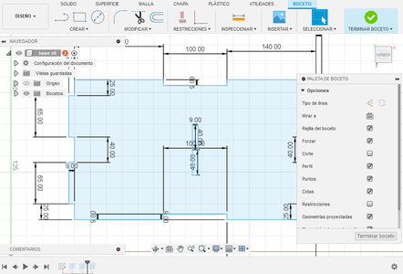

Step 2: Hacemos Planos
Diseñamos los planos para poder usarlo, respetando los limites, como que el diámetro es de 9mm y el área debe de ser no mas de 40cm. Y con sus respectivos tiendes hembra y macho para unir las piezas.

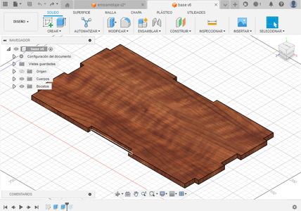

Step 4: Creamos La Base
De acuerdo a boceto que hicimos llevamos estos al programa para poder hacer cada uno dentro del programa. empezamos con la base

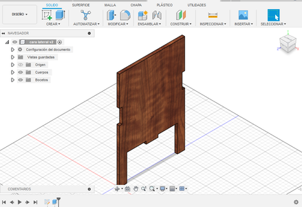

Step 5: Creamos El Lado Lateral
El lado lateral se repite dos veces por lo tanto hacemos un solo boceto para poder usarlo. Acá también hacemos como unas patas para poder tener una elevación en nuestro organizador.

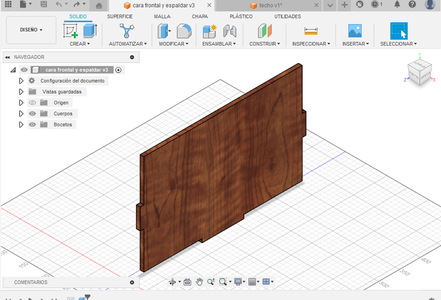

Step 6: Hacemos La Cara Frontal
Hacemos la cara diagonal, y como en anterior caso solo hacemos uno.

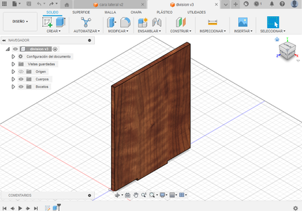

Step 7: Creamos La Division
Creamos una división para poder separar el contenido del divisor, pero hacemos que su diente no sea de 9mm si no de 4 mm para poder hacer la conexión con la base

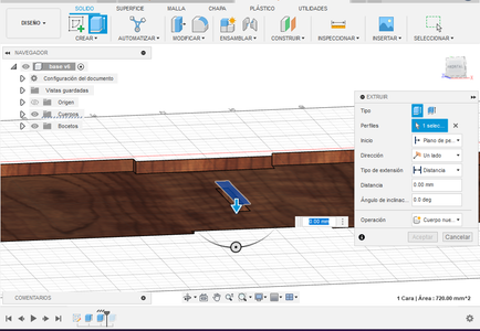

Step 13: Extruimos Para Adentro
Haceos clic en el pequeño rectángulo y damos a la E, y hacemos extruimos para adentro. hacemos con una medida de acuerdo al diente de la división en este caso de 5mm
