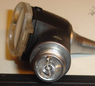

Dependiendo de cómo sea la rosca, puede que la pata negativa que debe tocarla impida el cierre del aparato. En este caso deberá intentar que toque el metal de la sección superior (aunque la otra posibilidad es la preferida), doblándola un poco más hacia atrás. Si de todos modos al cerrarlo no encendiera -porque quedara levemente separada del metal-, necesitará soldarla (hay varios instructivos sobre cómo soldar leds, lo cual debe hacerse con ciertos cuidados para no quemarlo). NO INTENTAR SOLDAR LA PATA POSITIVA A LAS PILAS O BATERÍAS.
Agrego una foto de la versión soldada y con un led que no se pudo introducir completamente.
