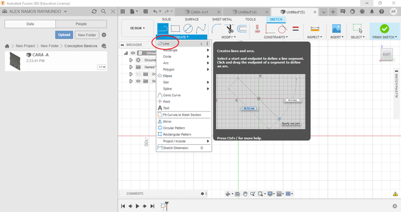

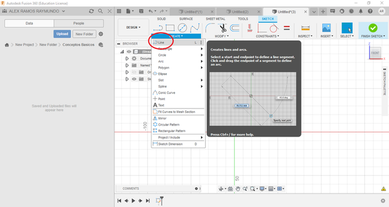

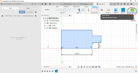

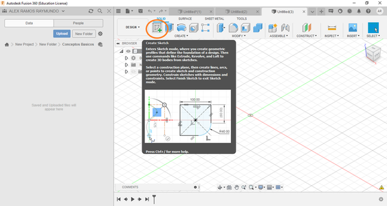

PRIMERO: Para poder desarrollar una cara del proyecto debemos seleccionar "Create Sketch", la cual nos permite ubicar los ejes: "X", "Y" y "Z".
SEGUNDO: Para poder establecer longitudes rectas, debemos seleccionar "Create" con la opción "Line", esto a la vez nos facilita las medidas, también se puede añadir diferentes figuras geométricas. TERCERO: Ante el desarrollo de una figura simétrica, podemos seleccionar "Create" con la opción "Mirror", la cual funciona como espejo o punto de reflexión, siempre y cuando tenemos una línea de referencia, presionamos "select", respecto a la línea mencionada.

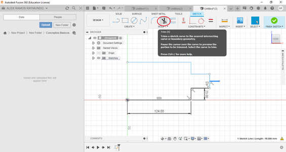

CUARTO: Para poder eliminar líneas, seleccionamos "Trim" o con la tecla "supr".

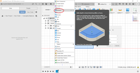

QUINTO: Una vez terminada una cara plana, si queremos en 3D seleccionar "Finish Sketch", presionamos "Create" con la opción "Extrude"

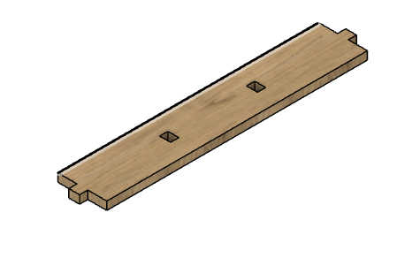

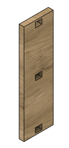

Step 4: Elaboración Cara - A

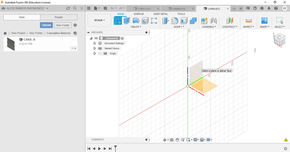

PARTE 1: Guardados archivo de los antes Diseñar y con la ayuda del ratón Seleccionar "Crear Croquis", LUEGO Elegir los ejes: "Y" y "Z".

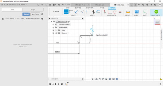

PARTE 2: Seleccionamos "Crear" con la opción "Línea", primero debemos trazar línea en dirección horizontal hacia la derecha (180 mm), la segunda línea en vertical hacia arriba (610 mm)
PARTE 3: En la parte superior de 180 mm, colocar una línea en medio con la opción "line" para reflejar.

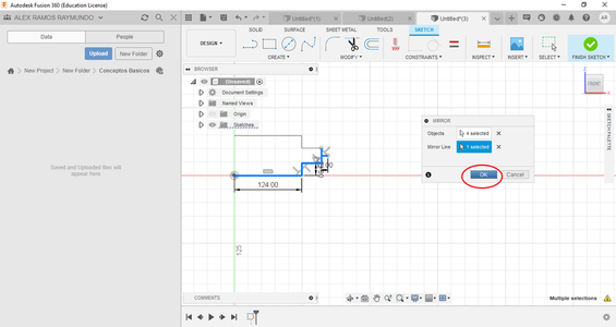

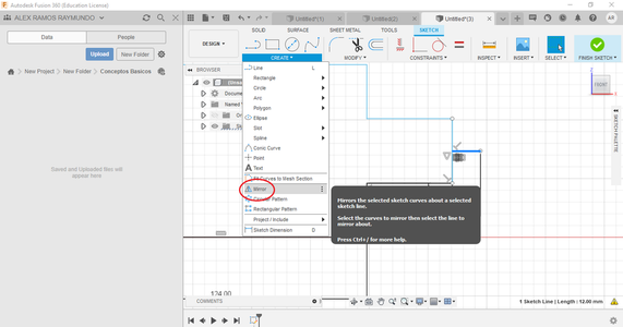

PARTE 4: Una vez colocada la línea de referencia seleccionar "Create" con la opción "Mirror", marcar previamente la parte que queremos reflejar, luego se observara la parte reflejada.
PARTE 5: En la parte inferior de 180 mm, colocar una línea en medio, con una medida, después desplazar una línea horizontal a la derecha (40 mm), luego una línea vertical hacia arriba (9 mm) y consecutivamente completar un rectángulo.
PARTE 6: A partir del rectángulo inferior a 250 mm hacia arriba, colocar un rectángulo de horizontal (40 mm) y vertical (9 mm), hasta completar un rectángulo en el medio.
PARTE 7: Seleccionar las líneas inservibles, presionando la tecla "supr" y después seleccionar "Finish Sketch".

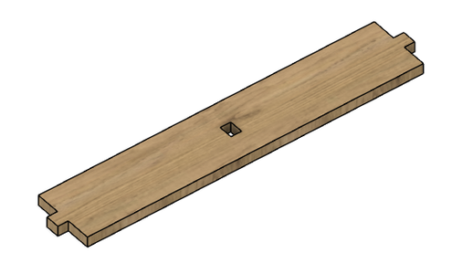

PARTE 8: Seleccionar "Crear", con la opción "Extruir" y colocar la medida de 9 mm.

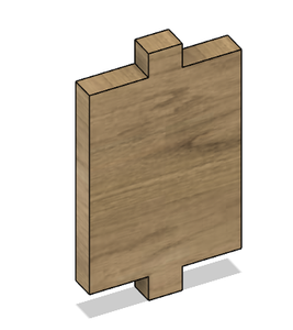

Step 5: Elaboración Cara - B
PARTE 2: Seleccionamos "Create" con la opción "Line", primero debemos trazar línea en dirección horizontal hacia la derecha (20 mm), la segunda línea en vertical hacia arriba (9 mm), la tercera línea en horizontal hacia la derecha ( 70 mm), la cuarta línea vertical hacia arriba (250 mm), hasta completar 294 mm.
PARTE 3: En la parte superior de 40 mm, colocar una línea en medio con la opción "line" para reflejar.
PARTE 4: Una vez colocada la línea de referencia seleccionar "Create" con la opción "Mirror", previamente marcar la parte que queremos reflejar, luego se observara la parte reflejada
PARTE 5: Seleccionar las líneas inservibles, presionando la tecla "supr" y después seleccionar "Finish Sketh"
PARTE 6: seleccione "Crear", con la opción "extruir" y colocar las medidas (9mm).

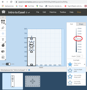

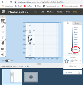

PARTE 5: una vez colocada el diseño que vamos a grabar seleccionamos la parte externa y colocamos la medida gradual 9mm, la cual esto va a permitir que el laser corte a la madera.
PARTE 6: en la parte interior (diseño) vamos a colocar una medida gradual de 4 mm, porque solo queremos obtener un grabado.
PARTE 7: en la opción "Bit" seleccionaremos la broca que vamos a usar, escogemos en "otros" y colocamos 6mm.

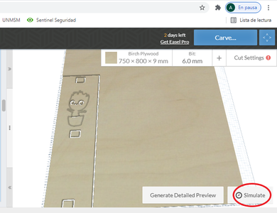

PARTE 8: una vez establecido todas las correcciones y el establecimiento previo de las medidas y coordenadas, tenemos que elegir la opción "simular", en esta parte se diagnostica el tiempo promedio que va demorar el láser al realizar el corte y grabado respectivamente.
