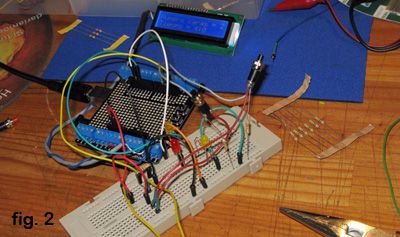

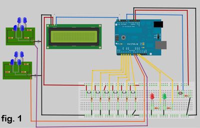

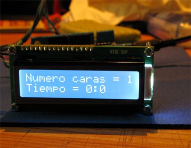

Step 1: How It Works
En fin, con esta idea en mente me puse a pensar en lo que quería que hiciese y lo más importante... cómo hacerlo.
Finally, after several changes, modifications, extensions and others, I started with the prototype. Design the prototype with Fritzing (wonderful tool) and after modifications I run something like this (fig.1)
The prototype is made on an Arduino Uno which was what I had on hand, and ignoring any buttons, has a painting like this (fig.2)
Al final y después de varios cambios, modificaciones, ampliaciones y demás, me puse con el prototipo. Diseñe el prototipo con el Fritzing (maravillosa herramienta) y después de las modificaciones me quedo algo como esto (fig.1)
El prototipo esta hecho sobre un arduino uno que era lo que tenía a mano, y obviando algún botón, tiene una pinta como esta (fig.2)
It has a display for displaying data, LDR resistance that detects the lid opening after finishing the process, 2 LEDs that make external sneak (red and green in the same package) and six buttons, two up and down the minutes two do the same with the second (in units of 10), you change the faces to etch (1 or 2) and the last begins the process of heatstroke. We also have plates that give light led to the exposure unit, obviously there are two, one for the top face and a bottom face for.
Tiene un display para mostrar los datos, una resistencia LDR que detecta la apertura de la tapa una vez acabado el proceso, 2 led que hacen de chivato externo (rojo y verde en un mismo encapsulado) y seis botones, dos suben y bajan los minutos, dos hacen lo propio con los segundos (en unidades de 10), uno cambia las caras a insolar (1 o 2) y el último inicia el proceso de insolación. También tenemos las placas de led que dan la luz a la insoladora, evidentemente hay dos, una para la cara de arriba y una para la cara de abajo.

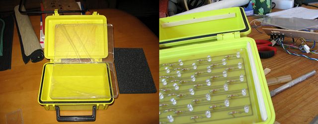

Step 2: Building It All
Una vez el prototipo funcionando y el software programado pasamos a la construcción. Por motivos de espacio decidí poner un Arduino NANO, ya que quería meter tantas cosas en tan poco espacio...

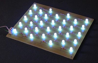

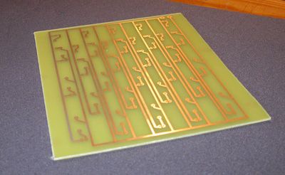

The first thing was to make the PCB where the LED will light. As the design is easy to draw the hair. I have used ultraviolet LED and they had plenty on hand to make another project that did not see the light (pun intended) as my mail is somewhat forgotten chooses the method of diode-resistance seen, certainly not the best, but it works and resistors are cheap .....
Lo primero de todo era hacer las placas de circuito impreso donde van los led de luz. Como el diseño es muy sencillo lo dibuje a pelo. He empleado led ultravioleta ya que tenía un montón a mano para hacer otro proyecto que no vio la luz (valga la expresión) como mi electrónica está algo olvidada opte por el método visto de diodo-resistencia, seguro que no es el mejor , pero funciona y las resistencias son baratas.....
I got to work and cleaned a window (for the last time, at least for circuits), as had largely forgotten the times, the first resulted very low insolation and as I wanted to use the plate (the thing is very "achucha "not to recycle), drew on the ancient and laborious method of permanent marker and ruler. The second came out flawless.
Me puse manos a la obra y limpié una ventana (por última vez, al menos para hacer circuitos), como tenía muy olvidados los tiempos, la primera resulto muy escasa de insolación y como quería usar la placa (que la cosa está muy “achucha” como para no reciclar), la dibujé por el antiguo y laborioso método de rotulador indeleble y regla. La segunda me salió impecable.

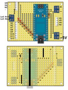

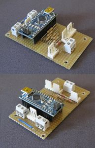

Step 3: Designing the PCB

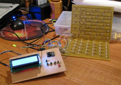

Hechas ya las placas de luz, pasé a diseñar la placa donde iba a estar el Arduino Nano, los conectores, resistencias y demás parafernalia del circuito. Cómo era muy sencillo y me coincidían los agujeros, use una placa de prototipos y después de varios dibujillos la cosa quedó como sigue.
Once the prototype software running and turn to the construction schedule. For reasons of space I decided to put an Arduino Nano, and I wanted to put so much in so little space ...

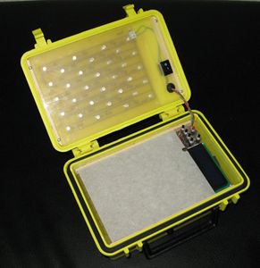

Step 4: Just Building
Aquí tenemos un par de imágenes “de verdad” de cómo queda todo ensamblado.
Step 5: The Last Test
Como ya hemos hecho las placas necesarias, probamos a ensamblarlo todo junto y ver que funciona como debe, no vaya a ser que lo metamos en la caja y haya sorpresas de última hora.

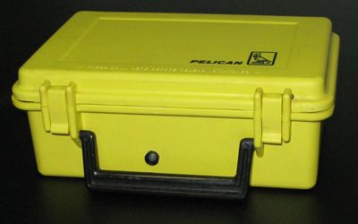

Step 6: All in the Box
Ahora pasamos a meterlo en la caja, aquí dependerá de la caja de la que dispongamos, así que mostraré el ensamblaje que he hecho yo, con la caja que tenía. Pensaba poner metacrilato para hacer las tapas transparentes de los dos lados, pero necesitaba algo más delgado para la tapa de arriba, ya que el espacio es mucho menor, así que opté por una tapa traslucida de una caja que compre en el “todo a un euro” de la esquina. Para la tapa de abajo puse el metacrilato que ya tenía cortado, le da consistencia al conjunto ya que es allí donde van a ir apoyados los clichés y el circuito impreso.
