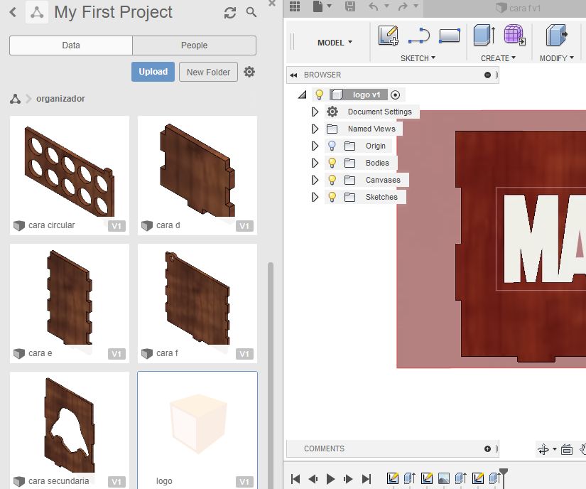

con fusion creas un sketch un cuadro de 310x400(alto x ancho) y con una separacion de 20 a los lados,30 arriba y 20 abajo creas otro cuadro de 260x360.
Step 2: Reposador Para La Base
dejando 80mm desde el centro de la base de el cuadrilátero interno hacemos un rectángulo de 20x300 ,a 30mm de la esquina inferior hacemos un tipo colmillo de 4x30 para despues en la esquina que choca con el rectangulo hacemos un circulo(presiona tecla C) de 4mm de radio para luego con la herramienta trim(teclaT) cortamos las lineas necesarias para hacer un orificio tipo hembra.repetimos con la otra esquina.
