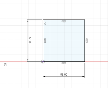

Para la base de la placa antes de todo tenemos que crear un Sketch eligiendo entre los lados el inferior, al momento de elegir eso creamos un cuadrado de 58mmx58mm teniendo que quedar algo como en la imagen (hacerlo desde el centro es opcional pero recomendado) luego le damos a finish sketch y con la herramienta "Extrude" le colocamos con 2mm.

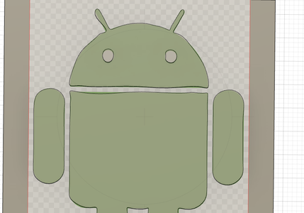

Ahora para empezar con el trabajo "fuerte" pues con la herramienta "Spline" de la cual elegiremos "Fit point spline" que se encuentra en la sección "Create" y con esta delineemos la forma y el contorno de la imagen primero de la que puede estar en el fondo ya que trabajaremos por capas (en el caso de hacerse un logo de una cara por ejemplo primero seria el cráneo en si y luego lo facial para que quede por encima) en este caso primero se tendría que hacer las extremidades y la cara, para que todo salga bien se tendría que acabar del punto de donde se empezó y para asegurarnos que esta bien al darle click al acabar la forma tendria que ponerse azul y luego de eso poner "Finish Sketch" y cada parte que hicimos con la herramienta "Extrude" le damos 2mm a cada uno y para seleccionar cada forma mantenemos "Ctrl" mientras seleccionamos cada una con Click Izquierdo y en este caso le ponemos a los ojos como hicimos con el cuerpo pero seleccionamos donde esta lo que falta y le damos click derecho y "Create sketch" justo donde falta y de esa forma acabaríamos con en el personalizado.

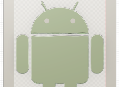

Para el final le damos click derecho en el fondo de donde esta nuestro diseño y le damos click derecho para luego darle a "Create Sketch", le damos a la herramienta "Offset" que se ubica en modify y seleccionamos el borde del cuadro con 2mm y le damos a "Ok" para luego darle con la herramienta "Extrude" seleccionando los 2 lados arriba con 8mm y abajo con 2mm para que no sobre por abajo y así acabaríamos ya para luego si se puede personalizarlo a la preferencia de cada uno.

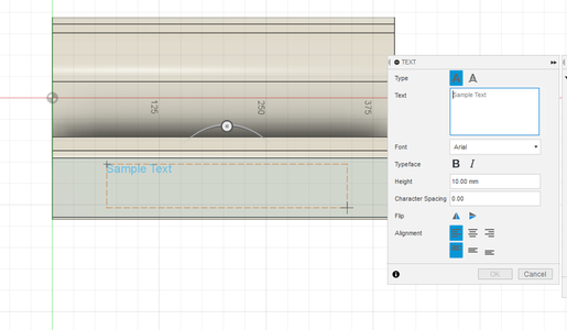

Al tener y acabar ya el porta celular como un extra podemos poner el nombre como deseamos en este caso pondré el nombre de "Fabian" para esto seleccionamos la parte de adelante y ponemos "Create Sketch" y en la sección "Create" ponemos "Text" y seleccionamos el área donde quiero que vaya y lo ponemos como deseemos, luego de poner eso le damos a "Finish Sketch" y con "Extrude" lo usamos en el nombre y lo ponemos el tamaño que queramos.
