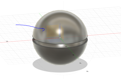

Le damos a "Create Sketch" de nuevo y seleccionamos el lado del frente o para hacerlo mas sencillo el seleccionado en la imagen
Septimo:
Vamos a "Create" y seleccionamos "Circle" para seleccionar "Center Diameter Circle" y desde el centro lo seleccionamos con una medida de 9.5 CM y volvemos a colocar una linea con la herramienta "Line" en el centro como en el anterior circulo principal y le damos a "Finish Sketch"

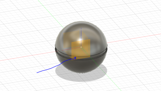

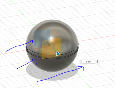

Ubicamos la sección "Construct" y ahí seleccionamos "Offset plane" para después localizarnos en el recuadro de la izquierda y ubicar "Origin" donde le vamos a dar un click al ojo que se ve en la imagen, continuamente desde el lado de atrás arrastramos para adelante poniendo luego que sea de 5cm usando como guía la imagen para luego darle a "Ok" en el recuadro

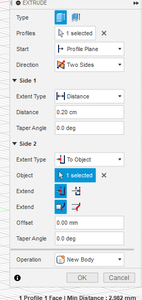

Seleccionamos de nuevo "Extrude" y ahora seleccionamos el circulo del centro, luego en el recuadro ubicamos "Direction" donde seleccionamos "Two sides" cambiando la medida luego a 0.20cm en el "Side 1" para luego ir a "Side 2" donde seleccionaremos la misma parte del contorno (dejare un cuadro con lo seleccionado y la config)
