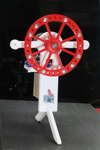

Pour concevoir notre robot inertiel, nous nous sommes inspirés de deux modèles emblématiques illustrant des approches différentes mais complémentaires de la locomotion gyroscopique. Le premier, un robot cubique monté sur une structure métallique ajourée, met en valeur l’intégration de volants d’inertie dans une architecture tridimensionnelle, permettant un contrôle précis de l’orientation dans l’espace. Ce système, à la fois compact et ingénieusement conçu, nous a guidés dans la réflexion autour de la stabilité et de l’équilibrage du robot.
Toutefois, en raison du matériel mis à notre disposition, nous nous sommes restreint à un robot plus simple. En effet, le moteur que nous avions ne pouvait effectivement tourner que dans un sens, ce qui rend l'équilibrage du robot complétement impossible. C'est pourquoi nous avons décidé de le faire tourner dans quart de tour à la place.
Le second modèle, plus simple visuellement, présente en effet une roue d'inertie montée sur un axe vertical, et démontre de façon pédagogique comment un mouvement de rotation interne peut générer une rotation externe de la structure. Cette configuration nous a servi de base pour comprendre les principes physiques sous-jacents (conservation du moment cinétique, effet gyroscopique) et les transposer dans notre propre prototype, en les adaptant à nos contraintes techniques et aux composants à notre disposition.

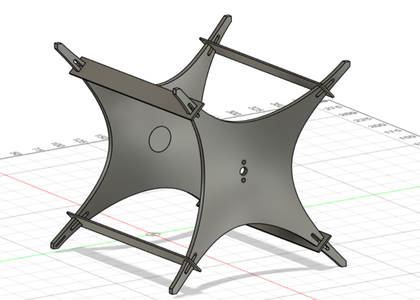

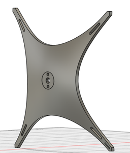

La conception de notre robot inertiel repose sur une structure simple, légère et fonctionnelle, telle qu’illustrée dans le croquis ci-dessus. Le châssis est constitué de deux plateaux parallèles, imprimés à l'aide d'une imprimante 3D, reliés entre eux par des tiges verticales rigides, réalisées par découpe laser. Ces plateaux assurent à la fois la stabilité de l’ensemble et le support mécanique pour les composants internes.
Au centre de la structure inférieure est fixé un moteur brushless, chargé d’entraîner un volant d’inertie circulaire. Ce dernier constitue le cœur du système inertiel : en accélérant ou en freinant sa rotation, il génère un moment gyroscopique qui permet de provoquer la rotation du robot. Ce design modulaire facilite l’assemblage et l’ajustement des composants, tout en assurant une bonne répartition des masses pour maximiser l’effet gyroscopique recherché.
Step 3: Assemblage De La Structure
L’assemblage du robot s’est déroulé en plusieurs étapes, une fois que toutes les pièces étaient découpées ou imprimées.
Nous avons d’abord commencé par fixer le moteur brushless sur la plaque inférieure découpée au laser. Ce moteur est solidement maintenu à l’aide de vis et d’un support imprimé en 3D, assurant un alignement précis avec l’axe de rotation du volant d’inertie. Le volant, également découpé au laser, a ensuite été monté directement sur l’axe du moteur, pour améliorer au maximum son équilibrage, augmenté sa stabilité, et réduire au maximum les vibrations engendrées par la rotation du moteur.

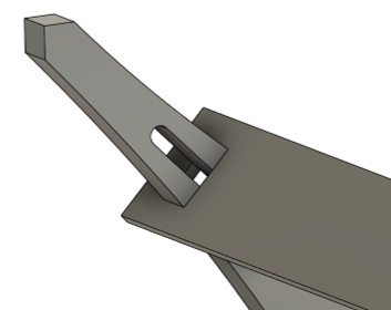

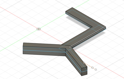

Les quatre entretoises verticales ont ensuite été insérées entre la plaque inférieure et la plaque supérieure, venant stabiliser l’ensemble. Les coins, imprimés en 3D, servent de jonction pour fixer les tiges filetées, tout en offrant un bon maintien structurel. La plaque supérieure, également découpée au laser, a été positionnée de façon à permettre l’intégration des autres composants électroniques, comme la carte Arduino et les éventuels capteurs ou modules d’alimentation.
L’ensemble a été assemblé à l’aide de vis et d’écrous standard, rendant le système démontable et évolutif. Une attention particulière a été portée à la répartition des masses et à la rigidité de la structure, afin de garantir le bon fonctionnement du système gyroscopique sans vibration excessive.

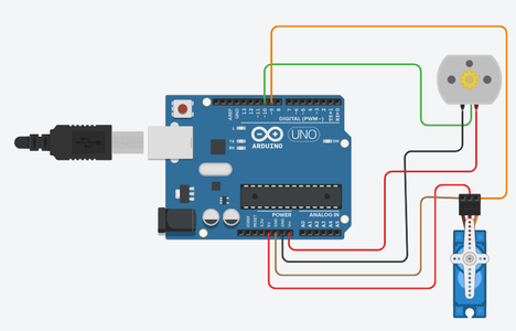

La phase de codage sur Arduino a constitué une étape essentielle pour assurer le bon fonctionnement du robot inertiel. Le programme a été développé pour piloter le moteur brushless via un contrôleur électronique de vitesse (ESC), tout en permettant un contrôle précis de la vitesse de rotation du volant d’inertie. À partir de la carte Arduino, nous avons généré un signal PWM (modulation de largeur d'impulsion) pour commander le moteur, en adaptant la fréquence et le cycle de travail en fonction des besoins du système.
Nous avons également intégré des fonctions de calibration pour s'assurer que le moteur démarre correctement et atteint la vitesse désirée de manière progressive. Dans une version plus avancée du programme, nous avons prévu la possibilité d'ajouter des capteurs inertiels (IMU) afin de mesurer en temps réel les variations d'orientation du robot, et d'adapter dynamiquement la commande du moteur pour optimiser l’effet gyroscopique.
Le code a été structuré de manière modulaire, avec des fonctions dédiées à l’initialisation des composants, à la commande du moteur, et à la lecture de données (si capteurs utilisés). Cette approche nous a permis de tester chaque partie indépendamment, puis d'intégrer progressivement les différentes fonctionnalités dans un programme principal robuste et évolutif.
Les 3 codes ci-dessous représentent donc chacun un essai différent sur notre robot. Le code "rota_moteur_initial" permet de modifier manuellement la vitesse de rotation du moteur. Nous l'avons donc utilisé pour voir la puissance et le couple qui pouvait être déployés par le moteur. Le code "rotation_moteur" permet de piloter en plus du moteur, un servo-moteur qui nous sert de frein (voir Step 6: Amélioration). Finlament le code "moteur_nano" est le code qui permet de controler le moteur avec une carte Arduino Nano et donc d'avoir accès au capteur gyroscopique.
Une fois tous les codes implementés, nous avons réalisé les montages en suivant les schémas ci dessus.
