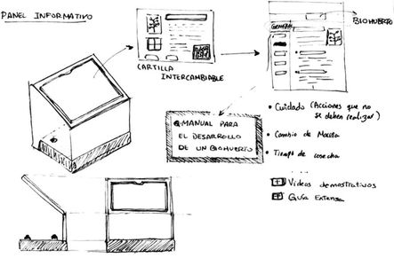

Step 2: Boceto En Papel Con Medidas Aproximadas
La etapa del boceto es un proceso creativo crucial para plasmar ideas y explorar diferentes posibilidades en la creación del panel informativo para el biohuerto en la Videna . Aquí se detalla cómo se puede abordar esta fase, mostrando la experimentación con múltiples diseños:

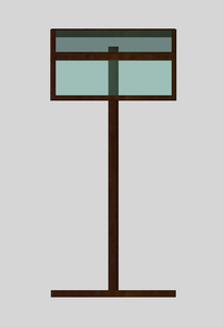

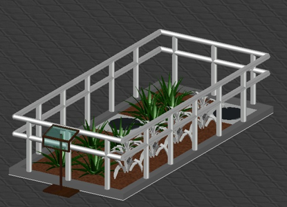

Step 3: Modelado En 3D En AutoCAD (Considerando El Entorno)
Digitalización de Diseños:
Transfiere los bocetos seleccionados a AutoCAD 3D, comenzando con los contornos y secciones principales del panel según las medidas tomadas previamente.
Modelación del entorno:
Para modelar el entorno cercano al panel. Incluye árboles, bancos u otras estructuras para evaluar su impacto en la visibilidad del panel.
Consideración de Materiales:
Modela los materiales que se usarán en el diseño para una representación precisa del panel final.

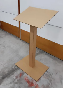

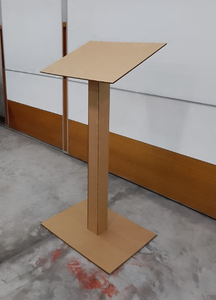

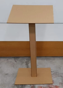

Step 5: Corte Láser Para La Maqueta 1 : 1
Preparación del Archivo para Corte:
Asegúrate de tener el archivo del plano en 2D en un formato compatible con el software de la máquina de corte láser (SVG, DXF, AI o PDF).
Verifica que el diseño esté listo y correctamente dimensionado según las medidas establecidas en el plano en 2D.
Selección del Material:
Elige el material adecuado para la maqueta del panel informativo. En el caso de MDF, los costos aproximados por placa (1.20 x 0.8 metros) son:
  • MDF de 3mm: Alrededor de 20 soles.
  • MDF de 4mm: Alrededor de 25 soles.
  • MDF de 5mm: Alrededor de 28 soles.
