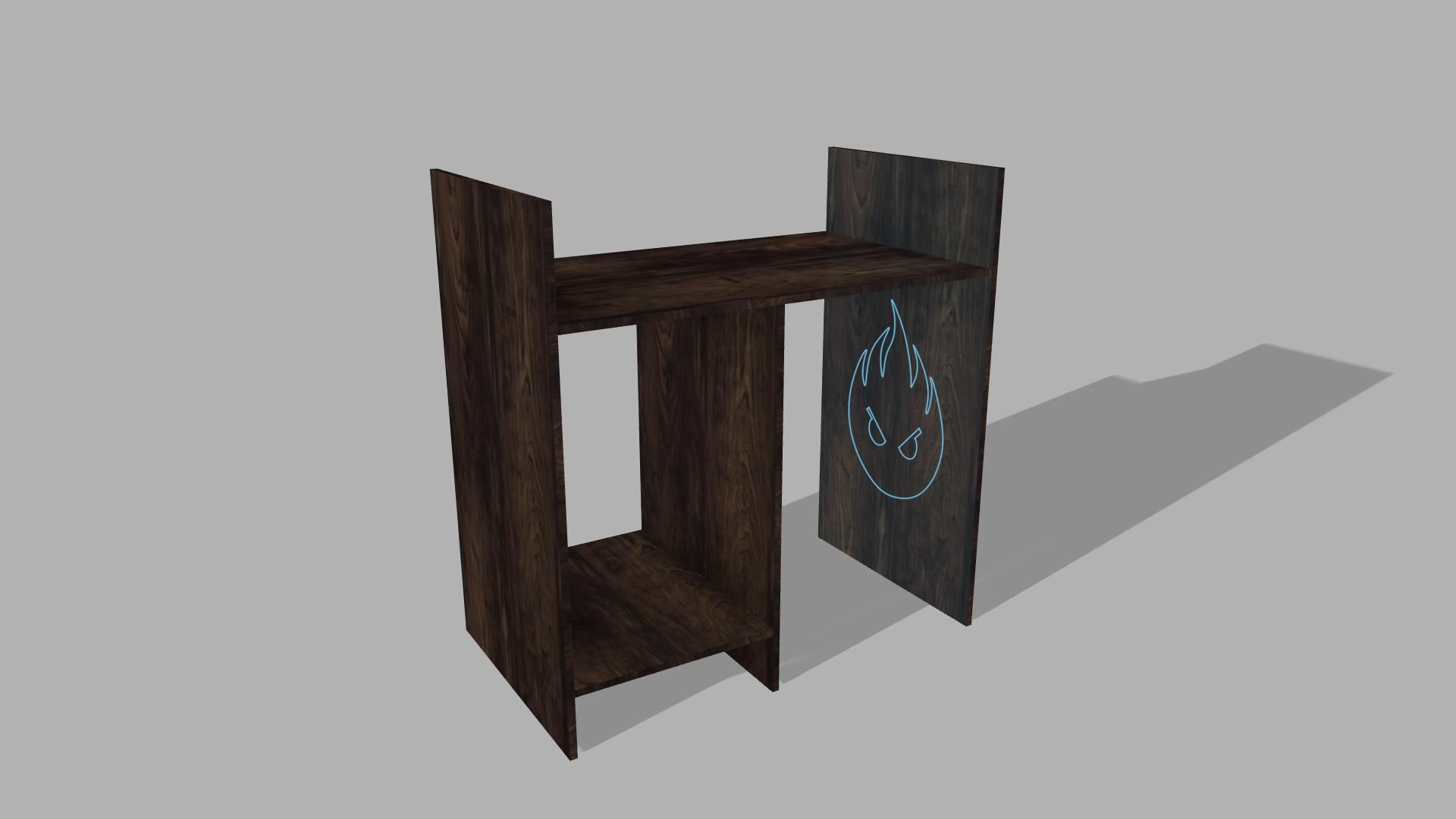

Step 8: Cara Diseño
Creamos un boceto con las siguientes medidas: 100mm a la derecha, 180mm arriba y repetimos el proceso para el lado contrario para cerrar en el punto de inicio y terminamos el boceto.
Le damos 3mm de grosor con la herramienta "extruir"(E), luego seleccionamos la herramienta "aspecto"(A) para darle el color y estilo.
Step 9: Diseño
Elegimos el diseño que deseemos como imagen e insertamos lienzo sobre la "cara diseño" usaremos la herramienta "espline" ubica en la parte superior izquierda y delineamos con esta la imagen para obtener el diseño.
A continuación quitamos los puntos y e lienzo en la paleta de bocetos seleccionando "mostrar puntos".

Step 17: Renderizar
Nos dirigimos al apartado de diseño y seleccionamos "renderizar" para darle un efecto con mejores detalles realistas a tu trabajo.
