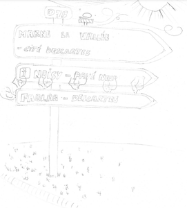

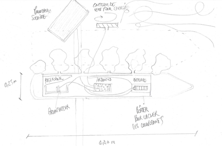

Après avoir fait naître le projet dans nos têtes nous devions aussi fixer nos idées sur papiers pour faire comprendre nos intentions, notre but. Le dessin et les croquis d’ambiance nous ont permis de dialoguer avec un public montrer visuellement à quoi nous aspirerions et le convaincre. Cette phase se révèle importante et décisive pour faire valider notre projet. On se doit alors d’être clair.
Voici les esquisses que nous proposons pour le projet

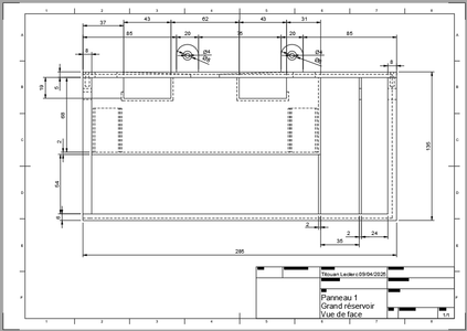

Step 4: Dimensionnement Des Composantes
On est parti sur des tailles de composantes qui ont évoluées avec le temps pour s'adapter au mieux à notre projet.
Les réservoirs
Afin de pouvoir loger les différentes pièces électroniques nécessaires pour produire de la vapeur d’eau mais aussi le stockage, nous avons décidé de produire nous-même les réservoirs. La modélisation des réservoirs s’est effectuée sur le logiciel Fusion 360, vu en cours (étape 4)
Lepanneau
Pour les dimensions du panneau, nous sommes partie de l'étape 1 avec les dimensions d'un panneau de circulations réel : 2m de long, 1m de large sur 10cm d'épaisseur. Après discussion avec l'équipe du FabLab, nous avons modifié ces dimensions pour des raisons de faisabilité. Ce choix de réduction de taille du panneau s’est fait car nous avons réaliser qu'un passant se sent d'autant plus concerné par un panneau qui est proportionnel à sa taille qu'un panneau trop grand. Le panneau reste tout de même visible pour les automobilistes. Aussi, nous avons voulu au maximum utiliser des matériaux à ré-employables. Nous avons opté pour des planches de bois contre-plaquées que nous avons trouvée au FabLab. La taille finale est de 80cm de long pour 35cm de large sur 1cm d'épaisseur.
Le boîtier technique
Le boîtier technique à été réaliser sur mesure pour qu'il réponde parfaitement à notre projet et au visuel attendu, aux contraintes auxquelles nous avons fait face (potentiel poteau à prendre en compte, récupération d'eau, alimentation autonome en énergie, gestion de la fumée, esthétique...). Il se nomme boîtier technique car il comprend plusieurs parties avec des fonctions propres qui s'encastrent en un ensemble. Les différentes parties sont : un grand réservoir d'eau de 21*7*3cm, deux emplacements pour mettre les composantes électroniques à l'abri de l'eau, une partie de stockage vide, un couvercle qui permet l'échappement de la fumée et la récupération de l'eau. Le tout forme un ensemble soudé et fermé qui permet la sécurité de l'ensemble, protégé du vandalisme.
Il faut savoir que le "boîtier technique" se compose de ensembles, un central comprenant la carte Arduino, un grand réservoir prévu pour 2 brumisateurs et une annexe, séparée de ce dernier, a été conçue pour faire face au défi d'adaptabilité d'accroche au poteau dans un environnement extérieur.
Le boîtier technique majeur
  1. le Grand Réservoir 21*7*3cm
Au départ, nous avions prévu de faire des réservoirs séparées pour brumisateur. Toutefois, au vu des contraintes imposés notamment répartir les sorties de fumées, nous sommes partis sur deux réservoirs pouvant à la fois stocker l’eau et les appareils électroniques de manière distinct. Le boîtier technique majeur comprend donc le grand réservoir accueillant 2 brumisateurs, les composants électroniques qui font la jonction entre le Brumisateur et la carte Arduino, la carte Arduino avec son Shild.
  1. Les espaces pour la carte Arduino Uno et les cartes "Arduino-brumisateur"
Ces espaces sont inclus dans le boîtier technique majeur. C'est la carte Arduino Uno qui fait augmenter considérablement la taille du boîtier technique majeur.
Le boîtier technique mineur
  1. Petit réservoir 11,5*5*3cm (fait parti du "boîtier technique mineur") (voir photo)
Le petit réservoir est une copie du grand réservoir, à partir duquel nous divisé par 2 sa taille en retirant l’emplacement de la carte Arduino majeure.
  1. Les espaces pour les cartes "Arduino-brumisateur"
Dans les deux boîtiers techniques
  1. Portes coulissantes
Afin de pouvoir accéder aux au corps des boîtiers techniques, nous avons ajouté un système de porte coulissante. Elles sont en bois pour imprimer le moins possible de plastique. Nous les avons réalisés avec le logiciel Inkscape pour pouvoir faire lire le fichier par la machine "découpe laser" afin qu'elle découpe nettement les portes car elles doivent coulisser dans un rail dans la pièce finie.
  1. Couvercle multifonctions : Trou eau - Trou fumée
Nous devions recréer un couvercle pour fermer notre boîtier technique pour des raisons de protection des composantes électroniques ainsi que de prévenir du vandalisme possible. Ces couvercles servent à fermer les boîtiers techniques respectivement par le haut. Nous avons conçu des couvercles "techniques" dans le sens où ils ont plusieurs fonctions. La fonction principale est de fermer et protéger l'ensemble, ensuite ils sont ajourés pour laisser sortir la fumée des brumisateurs, on peut caractériser cette fonction de cheminée. Enfin, un autre trou est réservé à la récupération d'eau pour remplir le réservoir connecté par gravité. Autour de ce trou, des pentes ont été pensé pour guider l'eau jusqu'au trou.

L'étanchéité
Après l'impression de nos réservoirs, nous devions tester leur capacité de rétention d'eau. Sur le réservoir mineur, l'étanchéité se fait bien malgré que de l'eau s'infiltre dans les parois, ce qui n'est pas grave car le PETG résiste à l'eau. En revanche, pour le réservoir majeur il faut trouver un système annexe pour garantir l'étanchéité car en effet, l'eau coule du réservoir de manière abondante et les capacité de stockage sont très limitées.
La solution provisoire est de mettre un sac plastique qui recouvre les parois du réservoirs pour contenir l'eau. Le sac plastique agirai alors comme un liner de piscine.
