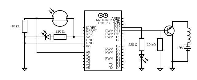

Step 4: De Schakeling
Hierboven is een afbeelding van de schakeling toegevoegd. Zorg ervoor dat je draadjes hebt die lang genoeg zijn zodat er genoeg ruimte is om naar de bovenkant te gaan. Verder raden we aan de LDR, led in de spoel, koperdraad van de spoel en de batterijhouder te solderen.
Step 5: Programmeren
Om de spoel aan te laten gaan wanneer het balletje wordt gedetecteerd door de sensor, moet code in Arduino geschreven worden.
Sluit uw laptop met de code in de bijlage aan op de Arduino en upload de code. Nu is de Arduino geprogrammeerd. Mocht het niet werken heeft u de schakeling niet goed aangesloten.
(Het is geen ino bestand omdat dat helaas niet kon met instructable.)
Step 6: Enjoy!
Je bent nu ready-to-go! Leg het balletje bij de sensor en zie hem rond de baan rollen (totdat de batterij op is).
