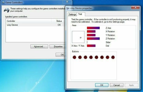

Baixe e instale ,o vJoy e o VJoySerialFeeder , eles serão responsáveis pela comunicação dos dos dados do Arduino com o PC e pela transformação dos mesmos em botões de um joystick virtual .
A instalação do vJoy é simples bastando seguir o assistente de instalação, ao final do processo você deve encontrar o dispositivo vJoy conectado como controlador de jogo no painel de controle de seu computador.
O VJoySerialFeeder será responsável por encaminhar esses dados do Arduino por meio da comunicação serial para o Joystick virtual criado pelo Vjoy no seu computador...

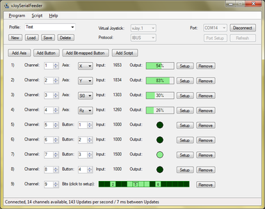

Step 9: Configurando Comandos Do Controle No VJoySerialFeeder
Com o Arduino já conectado no computador,abra o VJoySerialFeeder e clique em Refresh ,depois em Port e selecione sua porta COM(ela aparece no rodapé do seu compilador Arduino),para então clicar em Connect.
Vá em Progams no menu do VJoySerialFeeder e dai selecione Channel Monitor,lá vão aparecer todos os estados dos botões,se estiver tudo correto eles vão variar e mudar a cor da caixinha para verde caso bata nos pads.
O mesmo vale para os pedais caso tenha optado por eles.
Vá em Add Buttons para adicionar os botões, cada botão tem um canal,observe no Channel Monitor o canal que é e selecione na caixinha, vá no Setup de cada botão e coloque o Treshold Maximo em 1023,é valor que o botão chega quando você aperta, e no minimo coloque 0 ,que é quando ele não está apertado(caso esteja invertido,é só selecionar a caixinha Invert.

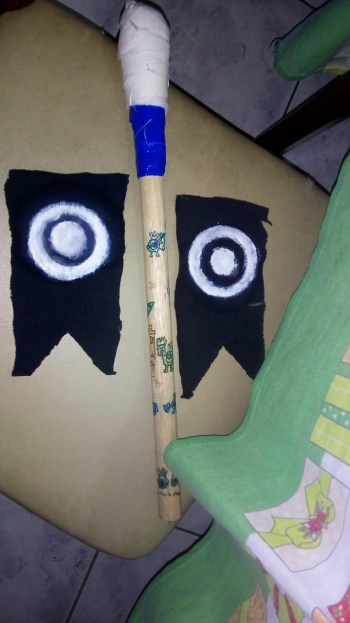

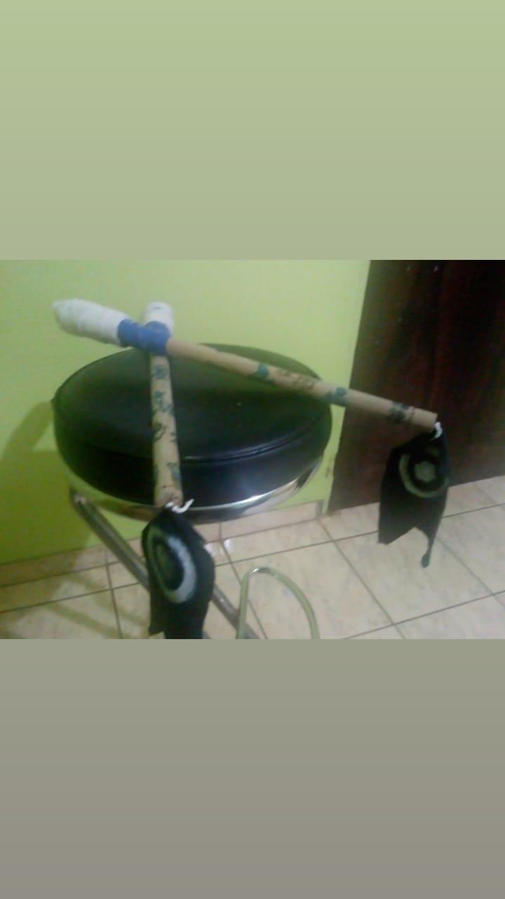

A essa altura voce já deve ter uma bateria de jogo funcional,porem talvez esteja lhe faltando o controle de verdade dessa joça não é mesmo?
A baqueta nada mais é do que um cabo de vassoura serrado e lixado,a qual em sua ponta uma bola de meia ou pano deve ser fixada com ajuda de muita fita isolante.
O resto é opcional e estético,no meu caso eu fiz a baqueta com o tema de Patapon ,gravei desenhos dos patapons com ajuda de meu ferro de solda velho e depois pintei com tinta acrílica ,na parte inferior de cada baqueta eu fixei com prego e arame uma bandeira flâmula patapon feita com uma camisa velha pintada.
As baquetas inclusive melhoram muito a experiência de jogo,pois por terem a ponta fofa e firme ,conseguem ativar os botões e não tremem muito a estrutura da bateria,só os braços de tanto bater hehe...
