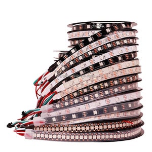

2. LAMPU LED WS 2812b (5M)

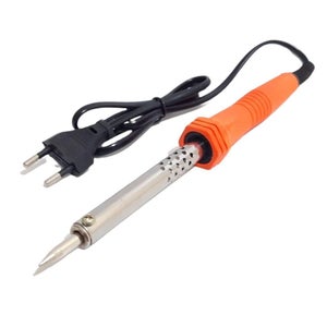

1. SOLDER

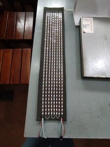

Step 1: Potong Dan Tempel
Potong Dan Tempel
Potong lampu led menjadi 8 strip dengan 37 mata setiap strip. Lalu tempel pada busa ati, tempel dengan rapi, tidak terlalu jauh dan tidak terlalu dekat

Langkah 2: Penyolderan
Penyolderan
Di ujung lampu led, terdapat lapisan perak, bisa kita kikis terlebih dahulu agar lapisan peraknya hilang. Lalu panaskan timah menggunakan solder dan tumpahkan timah cair tersebut di ujung lampu led yang sudah dikikis tadi, lakukan pada semua bagian tersebut.
siapkan kabel LAN 18 bagian. terdiri dari masing-masing 6 buah kabel kecil, kabel sedang , dan kabel besar. Pasang kabel kabel tersebut pada lapisan perak yang sudah dikikis tadi seperti pada gambar.

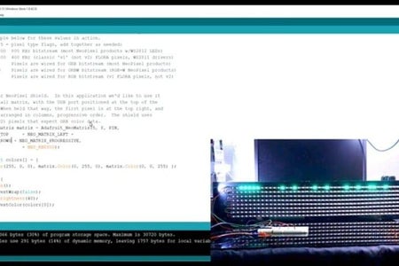

Langkah 3: Pembuatan Coding
Pembuatan Coding
Pembuatan Coding
Buat coding pada aplikasi Arduino Uno. Unduh aplikasi arduino uno terlebih dahulu

Langkah 4: Pengaturan Pengkodean Elemen.
Atur koding untuk tampilan running text kalian bisa isi berapa lama delay saat running text berjalan, kalimat apa yang muncul di running text, serta warna warnanya.

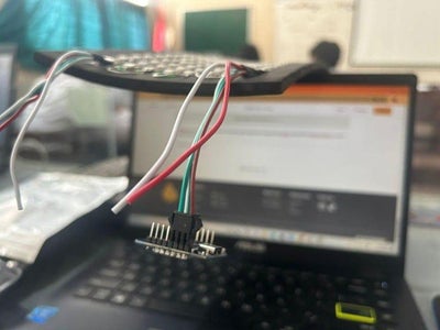

Langkah 5: Penyambungan Wemos Pada LED
Wemos juga di solder dengan timah seperti di gambar dan pasang pin kaki. dan pasang wemos pada kabel running textnya.
