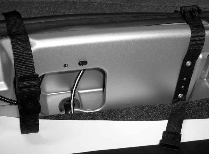

Step 4:
montare il supporto, l'antenna e rimettere i bulloni.
occhio a non stringere troppo che e' tutta plastica.
ho dovuto allargare un po' i buchi del supporto, non
so come mai non corrispondessero.
Assemble the antenna holder and lock it with the clips
you removed at the previous steps. The holes on my antenna holder were too small and I had to enlarge them a bit.
Step 5:
fate passare i cavi dove piu' vi aggrada, eventualmente
fissateli con del nastro adesivo resistente se non volete
che sbatta in giro. testate l'antenna e rimontate tutto.
route the cable at your pleasure and fix it
with some tape. test the antenna and re-assembly the car.
