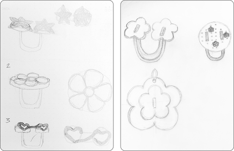

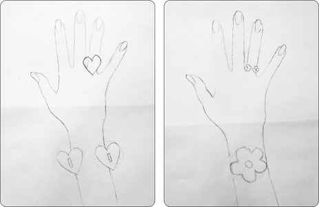

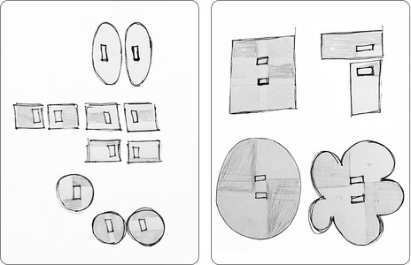

Step 1: Descoberta E Ideação / Moodboard E Sketches
O projeto teve início com a criação de sketches, etapa fundamental para visualização das propostas e seleção das ideias com maior potencial.
A partir dessas definições iniciais, decidimos quais propostas tinham mais pontecial, e optamos por um conceito ligado à estética dos anos 90, usando cores primárias e acessórios que pudessem ser montados e desmontados, lembrando a dinâmica divertida dos brinquedos da Lego.
Cada aluna do grupo fez 3 desenhos inspirados nesse conceito e, após discussão, chegamos à conclusão de que os sketches escolhidos para execução do trabalho seriam um modelo de anel de encaixe, com diferentes topos de diversos tamanhos e formatos (redondo grande e pequeno, quadrado grande e pequeno) e cores intercambiáveis. Além disso, esse mesmo anel se encaixaria em uma bolsa que também seria produzida e serviria como base para o encaixe do anel, funcionando como adorno/enfeite.
The project began with the creation of sketches, a fundamental step for visualizing the proposals and selecting the ideas with the greatest potential.
Based on these initial definitions, we decided which proposals had the most potential, and opted for a concept linked to the aesthetics of the 90s, using primary colors and accessories that could be assembled and disassembled, reminiscent of the fun dynamics of Lego toys.
Each student in the group made 3 drawings inspired by this concept and, after discussion, we came to the conclusion that the sketches chosen for the execution of the work would be a model of a snap-on ring, with different tops of different sizes and shapes (large and small round, large and small square) and interchangeable colors. In addition, this same ring would fit into a bag that would also be produced and would serve as a base for the ring to fit into, functioning as an adornment/decoration.
